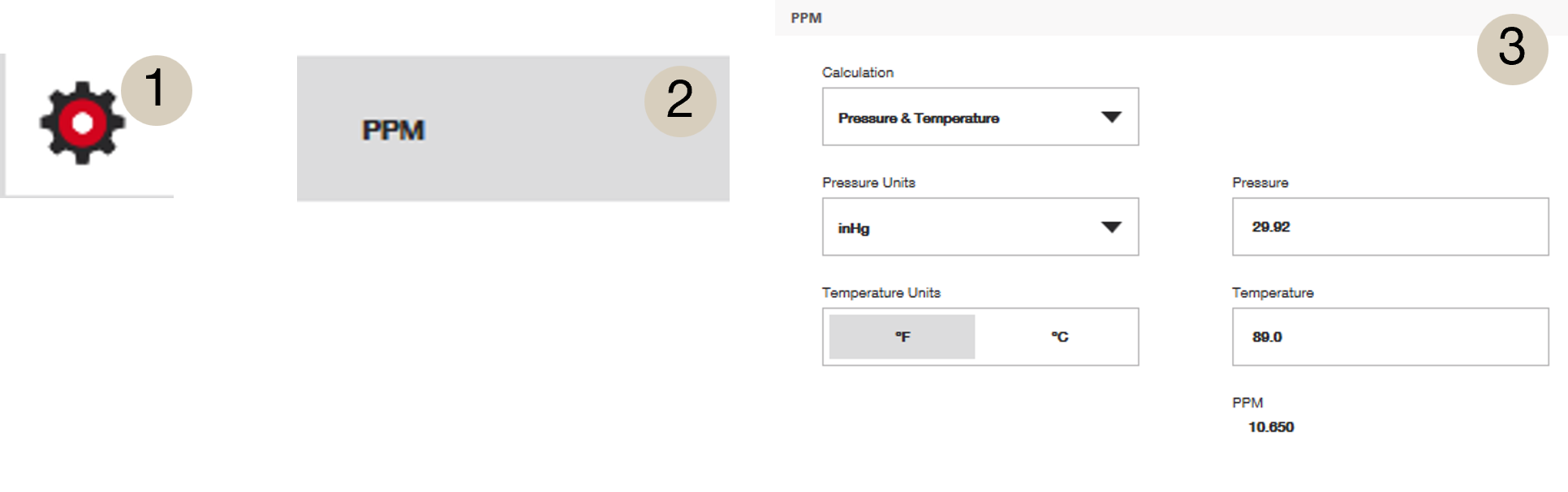

Как да се уверя, че настройките за времето на таблета са точни?
Отидете в менюто с настройки (1), кликнете на „PPM“ в страничното меню (2), задайте барометричното налягане и температурата за вашето местоположение (3). Онлайн метеорологични сайтове и приложения обикновено предоставят тази информация лесно. Тази информация ще зададе вашите „части на милион“, което позволява на уреда автоматично да коригира своите електронни измервания на разстоянието (EDM) спрямо средата, в която измерва.
