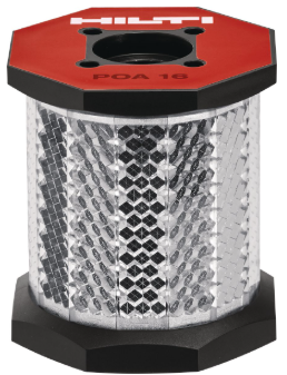

Забележка - POA 25 може да се закупи и като POA 16, когато е свързана с POA 10 плоча (HCW плоча).
