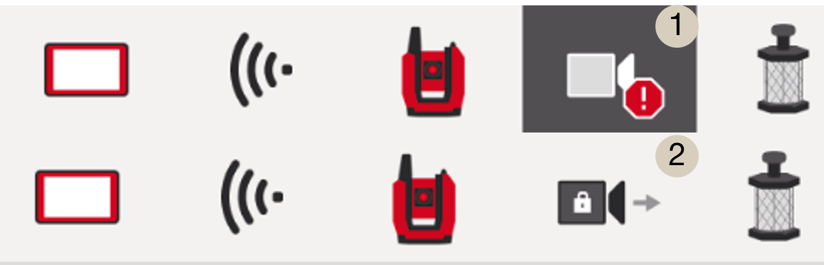

След като вашият инструмент е свързан със софтуера HCL, отварянето на приложението за камера става толкова просто, колкото натискането на иконата на камерата в горното меню. Ще видите червен удивителен знак (1), ако не сте заключени върху призма или цел, или ще видите икона на катинар (2), ако сте заключени върху призма или цел.
Обърнете внимание, че при използване само на лазер без заключване на призма, винаги ще има икона на катинар, което показва, че е готов за измерване.

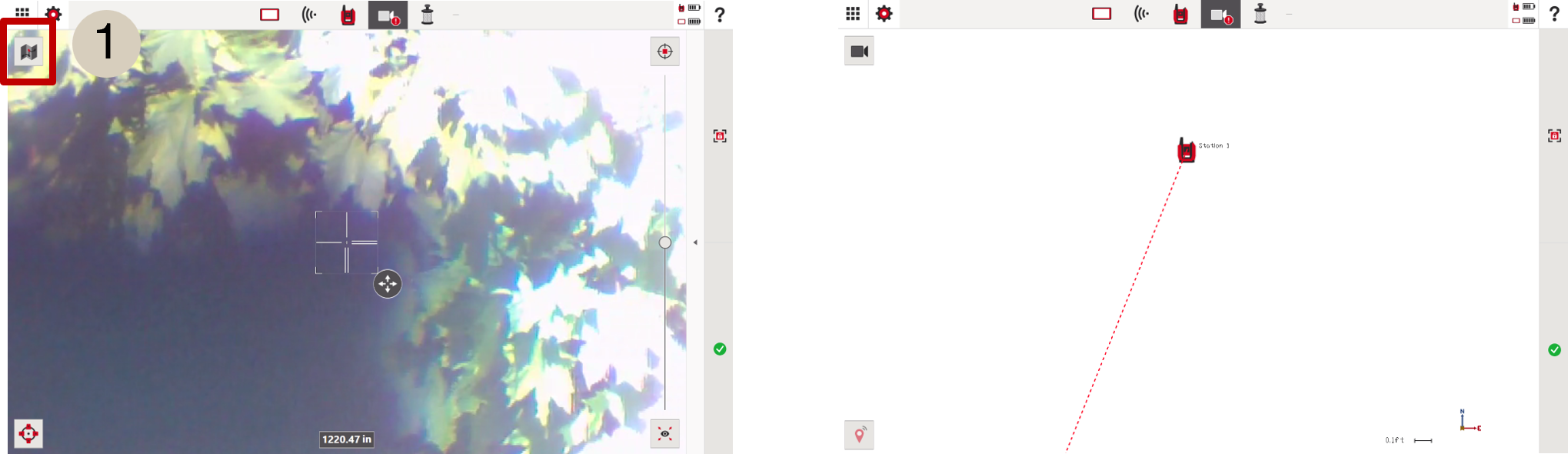

1. Вижте вашия CAD изглед. Ако вече сте на позиция, ще видите също така пунктирна червена линия, показваща посоката, в която гледа вашето устройство, за справка. 1 CAD View.png

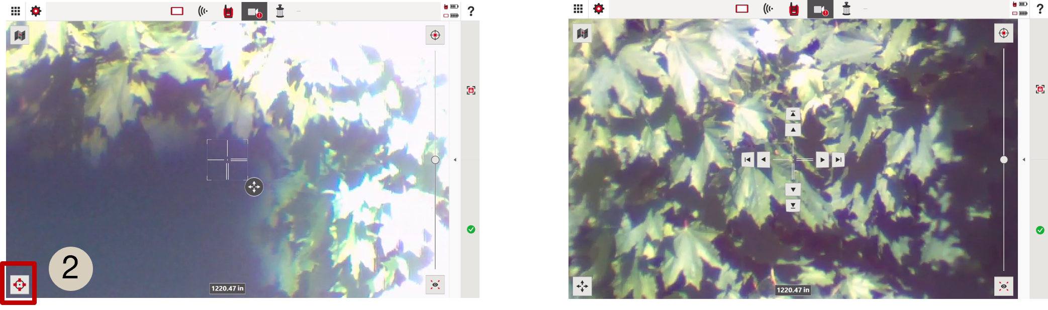

2. Опция с джойстик за прецизно подравняване. Стрелките с крайни линии се движат малко по-далеч от тези без крайни линии.

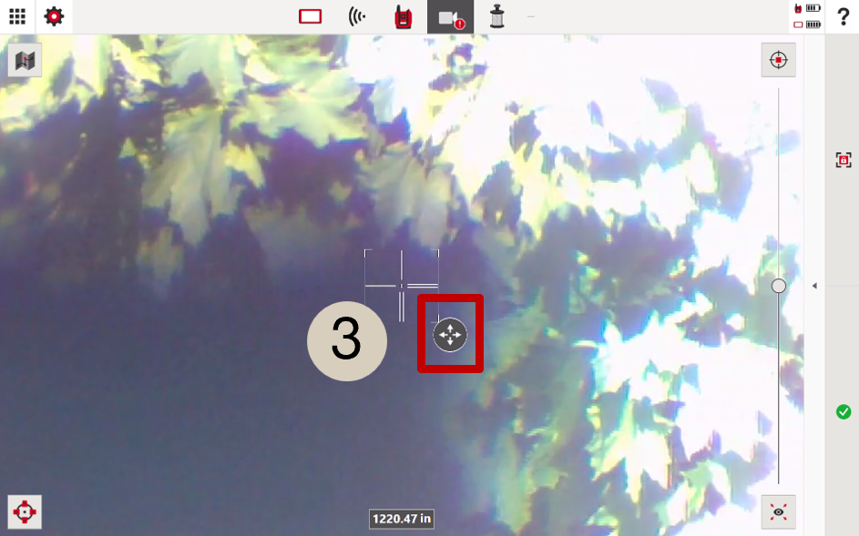

3. Опция за „умен таргетинг“ чрез плъзгане и пускане. Плъзнете тази икона до желаното от вас място и тоталната станция ще се подравни към мястото, където я поставите.

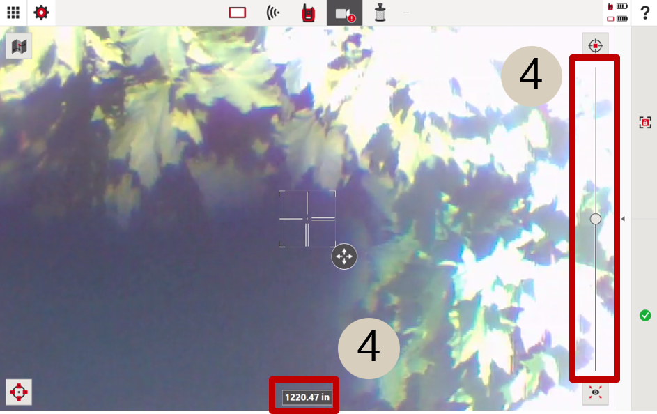

4. Разстояние на фокусиране и странична лента за ръчно фокусиране. Числото за разстоянието на фокусиране ви позволява ръчно да регулирате разстоянието, на което трябва да фокусирате камерата, с много малки стъпки, докато лентата за фокусиране ви позволява по-бързо да плъзнете фокуса до желаната позиция.

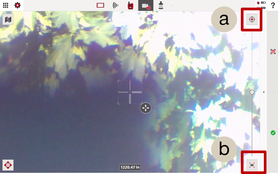

Използвайте бутона за автофокус (a) или бутона за мащабиране (b) като допълнителни помощни икони за откриване/заключване върху призма или цел, която търсите.

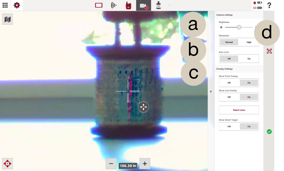

5. Отворете страничното меню, за да регулирате яркостта (a), резолюцията на снимката (b) и да активирате авто-заключване (c). Обърнете внимание, че авто-заключването означава, че инструментът ще се заключи върху призма без да е необходимо да натискате иконата „търсене на призми“ (d), ако призмата е в рамките на прозореца на камерата. Независимо дали авто-заключването е включено или изключено, иконата „търсене на призми“ винаги може да се използва като опция за намиране на призма, ако тя е в прозореца.

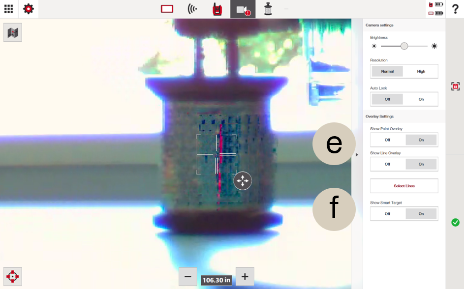

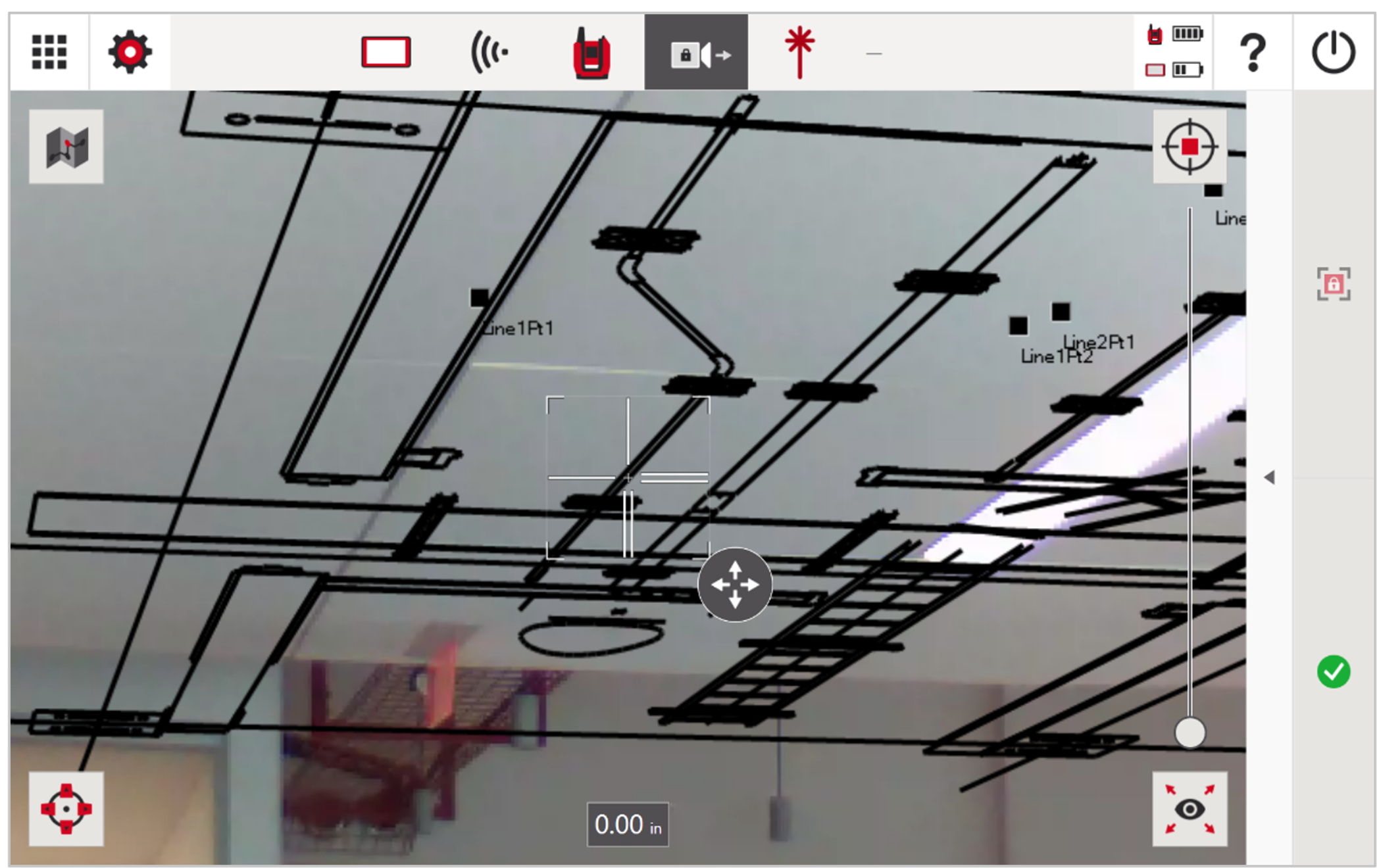

Освен това, активирайте наслагвания на точки и линии от вашия CAD файл за разширен изглед (e) и изберете конкретните линии, които искате да видите наслагнати в изгледа на камерата. Опцията „Покажи умна цел“ (f) просто включва или изключва опцията за умен таргетинг от точка 3.

По-долу е пример как може да изглежда наслагването с точки и линии:
