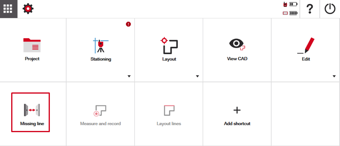

  1. Отворете вашия проект: Започнете като отворите който и да е проект на таблета си.
  2. Изберете "Линия липсва": Можете да намерите "Линия липсва" в менюто на началния екран или в страничното меню във вашия CAD изглед.
  3. Измерване на стойности: Приложението използва измерените стойности между локациите, така че не е нужно да се притеснявате за координатите на станции или точки.
Вече сте готови да използвате функцията "Линия липсва".

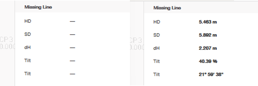

Разбиране на данните
Когато извадите менюто отдясно, ще забележите, че информацията за измерването е празна преди да започнете, но след измерването на първата точка, данните ще се попълнят.
В примера по-долу разстоянието от първата измерена точка до втората точка е хоризонтално разстояние (HD) от 5.463 м, наклонено разстояние (SD) от 5.892 м и разлика във височината (dH) от 2.207 м). Обърнете внимание, че HD е точното хоризонтално разстояние между двете точки, без да се взема предвид разликата във височината. SD, или наклоненото разстояние, е данните, които включват диагоналното разстояние между двете точки, като се взема предвид разликата във височината им.
Данните за „наклон“ описват ъгъла на наклон от първата точка до втората точка. Ще видите този наклон описан както в процентен формат, така и в градуси.
