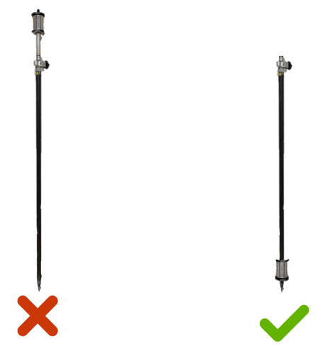

По възможност дръжте призмата близо до земята по време на позиционирането:
Ако използвате призмова рейка за позициониране на инструмента, както е показано на изображението по-долу, помислете дали да поставите призмата в долната част на рейката, а не в горната. Поставянето на призмата в долната част на рейката намалява възможната грешка, причинена от това рейката да не е нивелирана при измерването на контролните точки.
Независимо дали призмата е в горната или долната част на призмовата рейка, внимавайте рейката да бъде нивелирана, особено когато я използвате за позициониране.
