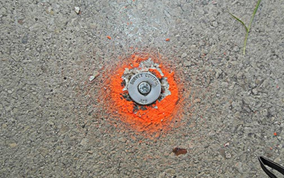

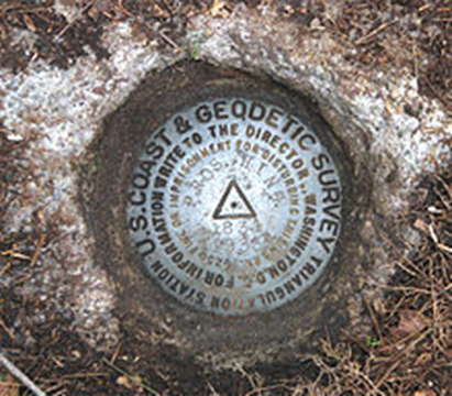

  2. Дайте приоритет на контролни точки, които са сигурни и неподвижни

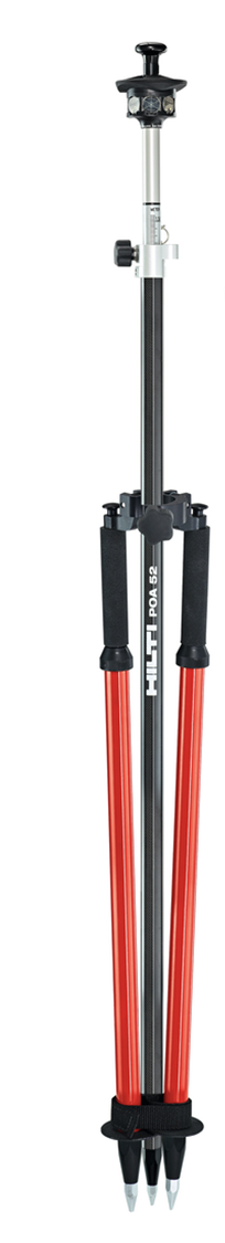

  5. При използване на призмен полюс за станция, опитайте се да държите призмата възможно най-ниско до земята

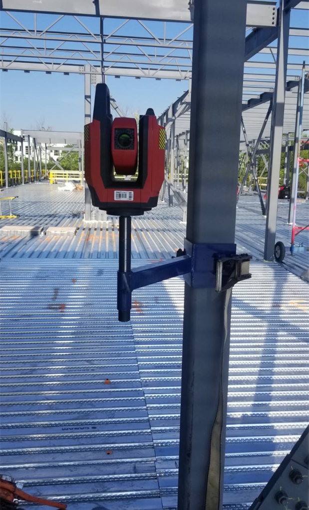

  6. Закрепете тоталната станция, за да предотвратите плъзгане или вибрации

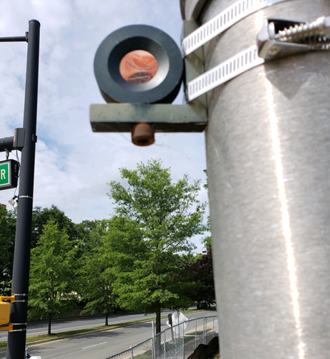

  7. Добавете призми за обратно виждане като допълнителни контролни точки около обекта

Когато има съмнения кои контролни точки са точни или неточни, е разумно да се даде приоритет на контролни точки, които изглеждат сигурни и неподвижни, като такива, които са монтирани или закотвени на място. Ако тези измервания са неточни, по-вероятно е те да са неправилно изобразени в CAD или неправилно означени в проекта ви. Ако тези типове контролни точки не помагат за установяване на позицията на инструмента, може да се наложи да се консултирате с главния изпълнител или геодезиста.

Ако използвате призмен полюс за установяване на позицията на инструмента, както е показано на изображението по-долу, обмислете да поставите призмата на дъното на полюса, вместо на върха. Поставянето на призмата на дъното на полюса намалява възможната грешка от това полюсът да не е хоризонтален при измерване на контролните точки.
Независимо дали призмата е на върха или дъното на призмения полюс, внимавайте да държите полюса хоризонтален, особено когато го използвате за установяване на позицията.

Използвайте креативни методи за закрепване на главния блок, за да предотвратите вибрации или плъзгане. Въпреки че инструментът извършва свои собствени калибрации, осигуряването на стабилно и сигурно място на обекта ви дава най-добри шансове за поддържане на точност през целия процес на разчертаване.

След като инструментът е установен, винаги е разумно да използвате приложението Measure and Record, за да измерите допълнителни контролни точки, които могат да се използват в бъдеще. Използването на призми за обратно виждане, като POA 103, е отличен начин да осигурите постоянен контрол на обекта. Колкото повече призми за обратно виждане запазите като контролни точки, толкова по-вероятно е да намалите последствията от това, че контролни точки могат да бъдат скрити или премахнати по време на проекта.
