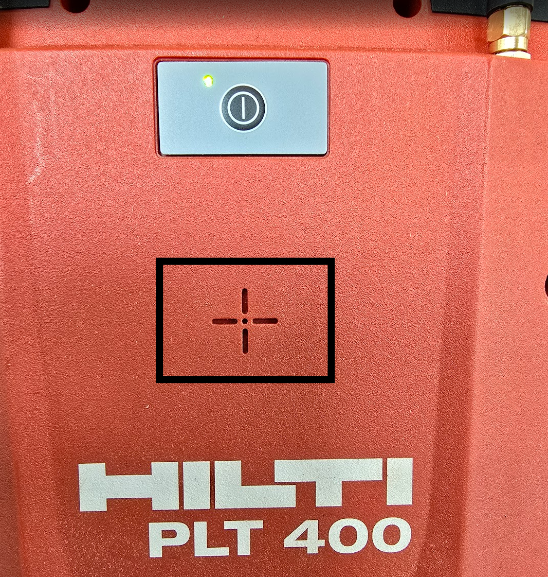

Замисляли ли сте се някога какво означава прицела под бутона за включване на тоталната станция? Той се отнася до централното местоположение на телескопа на вашето главно устройство.
Когато задавате височина на станция, вие казвате на тоталната станция височинната координата, на която се намира центърът на главното устройство.

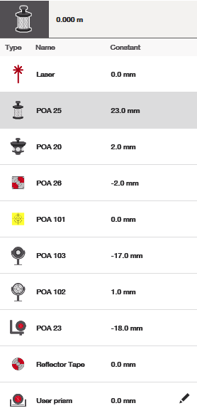

Определете височината на щангата, ако е необходимо
Ако използвате призма на призмена щанга (като POA 20 или POA 25), уверете се, че сте задали правилната височина на щангата.
Това често се пренебрегва при използване на призмена щанга. Тази стойност е измерване от центъра на призмата до долната част на вашата призмена щанга, известна още като „височина на щангата“.
При работа с височини това е необходимо, защото когато се използва призмена щанга, инструментът технически измерва до призмата в горната част на щангата, а не до точката, на която стои долната част на призмената щанга. Стойността „височина на щангата“ напомня на инструмента да извади височината на щангата, за да изчисли реалната височина на точката, която измервате.

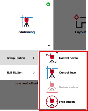

Стъпка 2: Отворете съответното приложение за станциониране
Запомнете, че установяването на височина, към която тоталната станция да се отнася, е част от станциониращите приложения. Задаването на височина на станция помага на станцията да разбере местоположението си на обекта.
Ако още не сте станционирали инструмента чрез някоя от наличните опции за станциониране, трябва да го направите. Задаването на височина на станция автоматично ще се появи по време на този процес на станциониране.

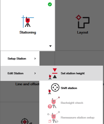

Ако вече сте станционирали инструмента, но искате да се уверите, че височината на станцията е правилна, можете да отворите иконата „Редактиране на височина на станция“ на началния екран, за да я нулирате или редактирате.

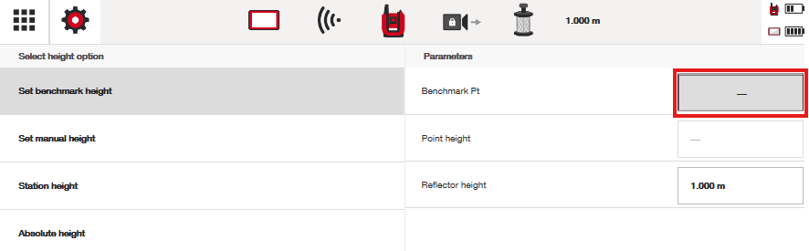

Използвайте тази опция, ако възнамерявате да зададете височина на станция въз основа на конкретна точка (от всякакъв тип) във вашия файл с точки от проекта.

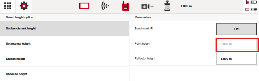

Просто докоснете празното поле, което ви позволява да изберете точката, която искате да използвате като ориентировъчна точка. Можете да изберете всяка точка от вашия списък.
След това забележете как височината на тази точка се появява автоматично в секцията „височина на точката“ на екрана ви:

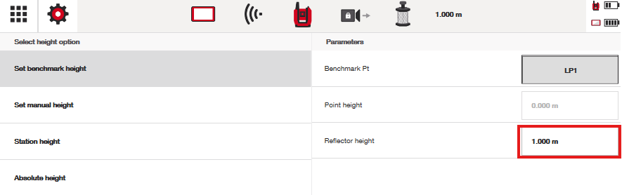

Сега инструментът е готов да измерва към точката, към която го насочвате, и да изчислява „височината на станция“. Обърнете внимание, че „височината на рефлектора“ или „височината на щангата“ вече се зарежда автоматично от стойността, която посочихте горе. Можете да я коригирате отново тук, ако е необходимо.
Измерете точката си, като натиснете бутона за измерване, последван от зеления знак за потвърждение, и забележете, че новата ви височина на станция ще се покаже на новата икона за станциониране в списъка ви с точки.
Запомнете, че вашата височина на станция представлява височинното местоположение на прицела под бутона за включване на PLT спрямо измерената от вас ориентировъчна височина, както е обяснено по-горе.

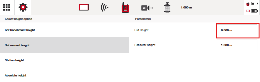

Опция 2: Задаване на ръчна височина
Тази опция вероятно ще бъде най-често използваната за задаване на височина на станция. Просто въведете стойността на ориентировъчната височина, която измервате, като не забравяте да коригирате височината на щангата, ако е необходимо:
След това натиснете бутона за измерване, последван от зеления знак за потвърждение.
Новата стойност на височина на станция ще се появи относително на използваната от вас ориентировъчна височина.

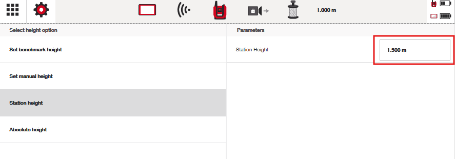

Ако можете по някакъв начин ръчно да измерите височината на станцията на вашия обект, можете да въведете ръчното си измерване тук. Това обикновено се прави, когато знаете ориентировъчната височина на самата земя и можете да измерите от земята до централния прицел на PLT, за да изчислите ръчно височината. Не забравяйте да натиснете зеления знак за потвърждение, когато сте готови.
Въпреки че това не е често срещано при работа с PLT, ако е удобно за вашия работен процес, имате възможност да го направите.
