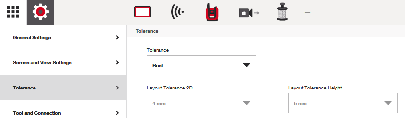

Как да променя настройката на толеранса?
Навигирайте до раздела с настройки и просто изберете желания толеранс от падащото меню.
Ще можете да видите толеранса, който е зададен по подразбиране, или можете сами да дефинирате своя толеранс.
