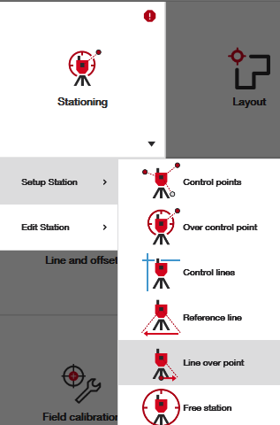

Как да стъпка 1:
Отворете процеса на станция Линия над точка от менюто за станция на началния екран:

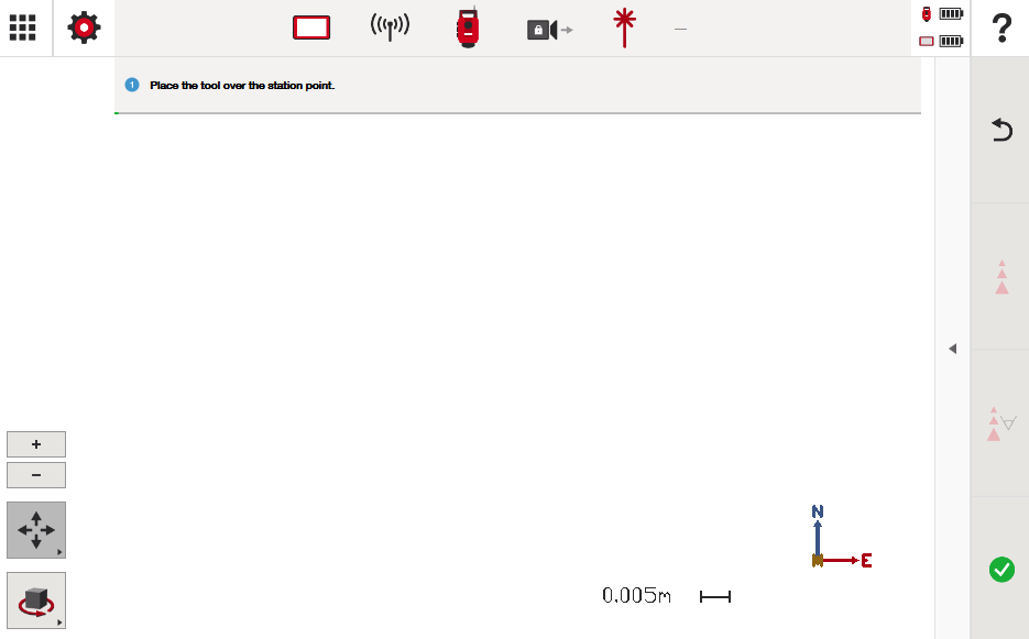

Как да стъпка 2: Настройте вашия инструмент на желаната начална точка
Уверете се, че вашата тотална станция е разположена над точката, която искате да представлява 0,0 на вашия проект, и натиснете зелената отметка:

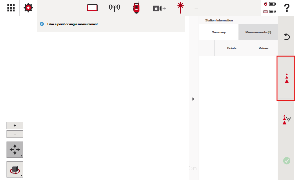

Натиснете или „измерване на разстояние и ъгъл“, или „измерване само на ъгъл“. И двете опции са описани по-долу:
Измерване на разстояние + ъгъл:

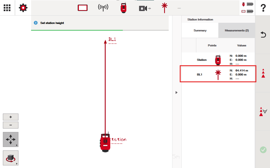

Кликнете върху червените триъгълници от дясната страна, за да измерите както ъгъл, така и разстояние.

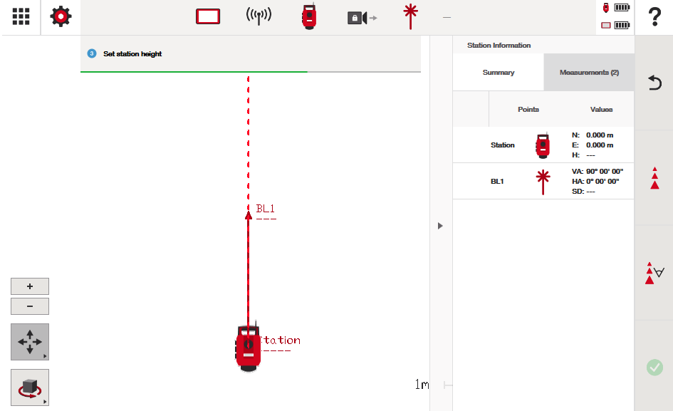

Ще се покаже точка BL1, чието „северно“ местоположение показва колко разстояние сте измерили. Обърнете внимание, че вие установявате координатната система на вашия проект.

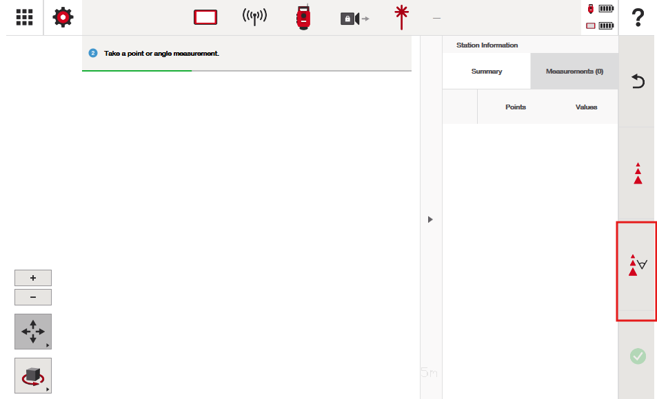

Измерване само на ъгъл:
Натиснете трите червени триъгълника вдясно с иконата на ъгъл, за да установите само ъгъла или ориентацията на вашето главно устройство.
Ъгълът, при който се измерва, ще бъде определен като „северна“ посока на вашия проект.

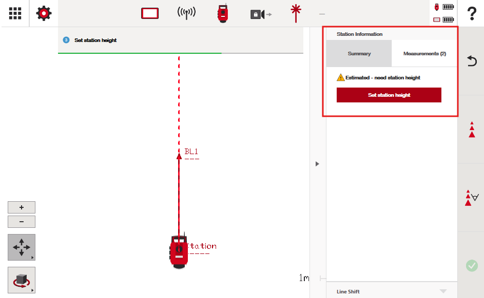

Как да стъпка 4: Настройте височината на станцията (по избор)
Продължете с настройването на височината на станцията. Вижте този артикул за повече информация как да го направите. Изключете височините в настройките, ако те не са релевантни.
