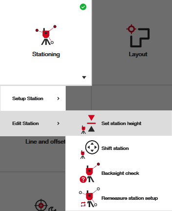

Как да: Отворите приложението
Отворете приложението като отидете на "set station height" и изберете опцията "absolute height":

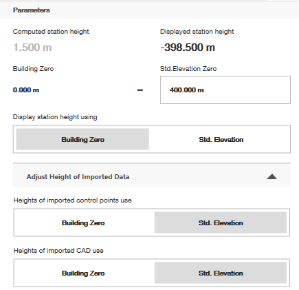

Как да: Зададете правилните параметри
В горния пример, моята станция беше зададена с височина 1.5м. Посочил съм корекция на височината от 400м, за да се показва като 401.5м, което знам, че е правилното изместване, за да достигна морското равнище според контролните точки или референтната височина, която първоначално съм измерил.
Сега - визуално, софтуерът ми ще ме насочва към точките за разполагане сякаш съм на тази нова височина. Стойностите на точките за разполагане и контролни точки ще се коригират визуално, за да показват тази нова стойност на височината в списъка с точки и в CAD файла.

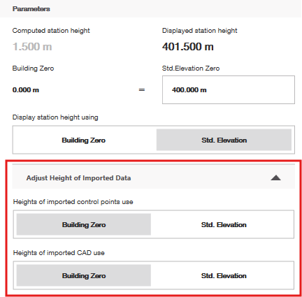

Как да: Коригирате височината на импортирани данни
Тези параметри е необходимо да се коригират само ако корекцията на самата височина на станцията не е достатъчна, за да получите желаните стойности на височината.
Пример: Коригиране на височината на Контролна Точка и CAD
В горния пример, моят импортиран файл с контролни точки имаше височини, които не бяха спрямо морското равнище. Въпреки това искам контролните точки визуално да са на морско равнище по време на работата ми. Следователно, както показва примерът по-горе, съм коригирал изместването спрямо морското равнище да показва 400м. Тоталната станция, която беше разположена на "нула на сградата", автоматично коригира местоположението си въз основа на тази нова стойност, за да покаже височината си според изместването.
Моите точки за разполагане също бяха базирани на същата височинна система като контролните точки и искам и те да се коригират. Сега, когато разполагам, всички мои стойности на височината ще се показват въз основа на това изместване.
