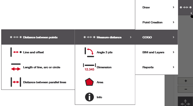

  1. Отворете вашия проект: Започнете като отворите който и да е проект на вашия таблет.
  2. Отворете приложението: От началния екран или от страничното меню в CAD изглед.
    1. Ако нямате приложението „Distance Between Points Application“ на началния екран, изберете добавяне на пряк път и добавете приложението, показано по-долу.
  3. Изберете две точки и измерете: Следвайте инструкциите, за да получите резултата си.

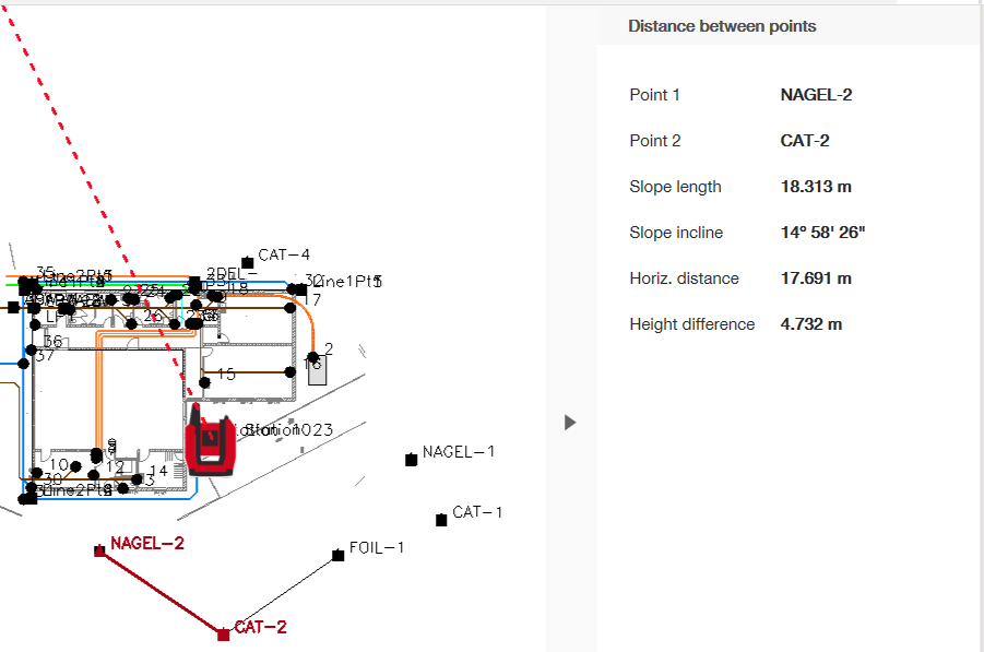

Избраните от вас точки трябва да станат червени и между тях трябва да се появи червена линия. След това кликнете върху зелената отметка вдясно и информацията за измерването ще се появи в горния десен ъгъл.
Разбиране на резултата
След като натиснете зелената отметка, можете да видите резултата си. В изскачащото меню, което се появява в горния десен ъгъл на екрана, вече можете да видите информацията за измерването. Първо са имената на двете точки, последвани от „дължина на наклона“, която измерва пълното (диагонално) разстояние между точките, като взема предвид разликата във височината.
След това е „наклон на наклона“, който ви дава градусите на наклона на линията, свързваща двете избрани точки.
„Хоризонтално разстояние“ след това ви дава разстоянието, без да се броят разликите във височината между точките, а „разлика във височината“ е вертикалното разстояние между точките.
В примера по-долу двете точки имат разлика във височината от 4,7 м, така че „дължината на наклона“ или общото разстояние от 18,3 м е различно от хоризонталното разстояние от 17,7 м.
