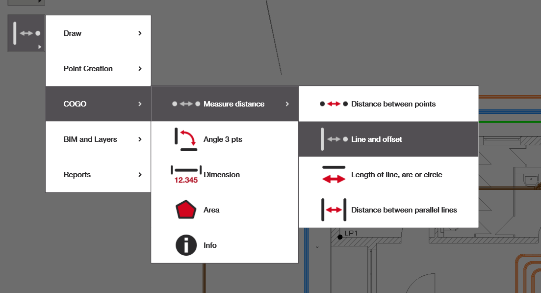

  2. Отворете приложението: От началния екран или от страничното меню в CAD изглед.
    1. Ако нямате 'Линия и Отместване' на началния екран, изберете добавяне на бърз достъп и добавете приложението, показано по-долу.

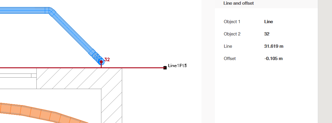

  3. Изберете линия или дъга, след това точка: Следвайте указанията, за да получите резултата си.
Линията или дъгата, която изберете, трябва да се оцвети в червено, след което можете да изберете точката. Тази точка също трябва да се оцвети в червено, след което резултатът ще се появи в горния десен ъгъл на екрана.
Разбиране на резултата
Линията или дъгата, която сте избрали, трябва да бъде посочена като "Обект 1", докато точката като "Обект 2". Измерването "Линия" е разстоянието от началото на линията до избраната точка. "Отместването" е разстоянието от най-близката точка на референтната линия до измерваната точка.
