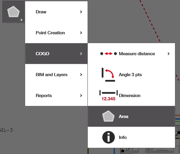

  1. Отворете своя проект: Започнете, като отворите проект на таблета си.
  2. Отворете приложението: От началния екран или от страничното меню в CAD изглед.
    1. Ако нямате "Приложение за площ" на началния екран, изберете добавяне на пряк път и добавете приложението, показано по-долу.

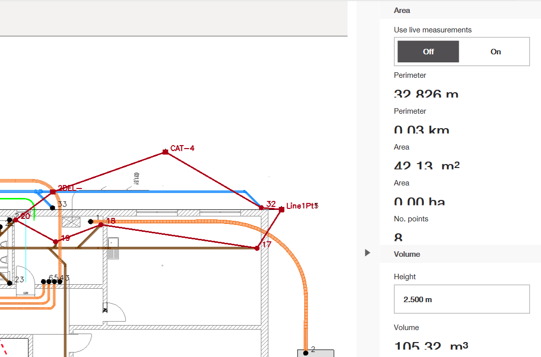

  3. Изберете точки около съответната площ и измерете: Следвайте указанията, за да получите резултата си.
Изберете точки. Избраните точки трябва да станат червени и между тях трябва да се появят червени линии, за да се покаже площта, която ще бъде измерена. Уверете се, че кликвате върху точките в правилния ред, в който искате да бъдат включени, и продължавайте да ги избирате, докато получите площта, която искате да измерите. Ако искате да премахнете точка от избора, просто кликнете върху нея отново. След като сте избрали площта, съответните измервания ще се появят в горния десен ъгъл.
След като приключите с измерването на избраната площ или ако искате да започнете процеса на избор отначало, кликнете върху зелената отметка.
Разбиране на резултата
След като кликнете върху всички точки за измерване на желаната площ (поне три), ще видите съответните измервания в изхода вдясно, включително периметъра в метри и километри, площта в квадратни метри и броя на избраните точки.
Ако искате да измерите обема на избраната площ, можете също да въведете конкретна височина в полето вдясно под "Обем". След като въведете число, измерването на обема трябва да се появи под това поле.

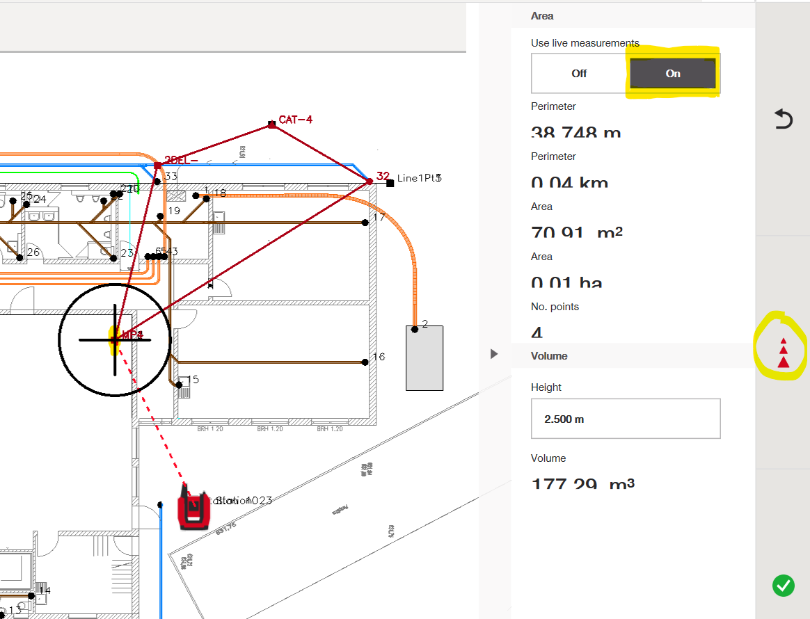

Живи измервания за приложението за площ
В горния десен ъгъл на панела с резултати ще видите и опция за включване или изключване на живи измервания. По подразбиране тази настройка е изключена и не е необходимо да позиционирате уреда си, за да използвате приложението. Ако искате да включите този режим, първо трябва да направите настройка на позиционирането.
Живи измервания означава, че можете да използвате точката, към която е заключена вашата тотална станция, като една от точките в областта. Това е удобно, ако искате да измервате площи, докато се движите с призмата, или ако трябва да промените местоположението на точка в реално време. За да актуализирате измерванията си (например след смяна на местоположението), можете да кликнете върху трите червени триъгълника вдясно.
