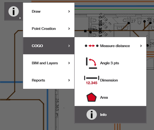

  1. Отворете вашия проект: Започнете, като отворите който и да е проект на таблета си.
  2. Отворете приложението: От началния екран или от страничното меню в CAD изглед.
    • Ако нямате „Приложение Информация“ на началния екран, изберете добавяне на преки пътища и добавете приложението, показано по-долу.
  3. Изберете съответните обекти: Следвайте подсказките, за да получите резултата си.

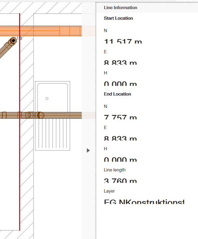

След като отворите приложението „Информация“, кликнете върху който и да е обект във файла си и информацията за обекта ще се появи отдясно. Това важи за всяка линия, точка, дъга или кръг. Ако искате да видите измерванията на извита линия или дъга, моля, обърнете се към Приложение за дължина на линия, дъга или кръг.
Разбиране на резултата
В този пример резултатът в дясната част показва CAD координатите както на началната, така и на крайната точка на линията спрямо вашия CAD файл. Също така са показани дължината на линията и CAD слоя на елемента.
За кръгове и дъги е посочен радиусът.
