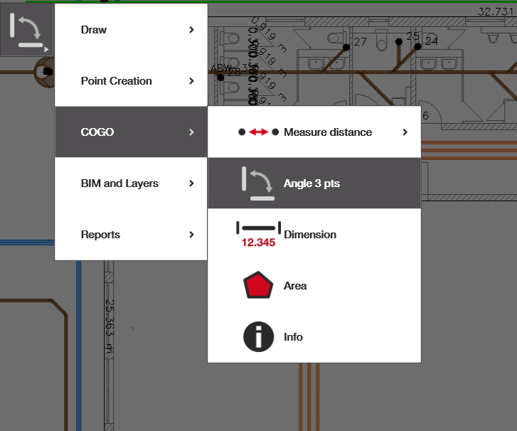

  2. Отворете приложението: От началния екран или от страничното меню в CAD изглед.
    • Ако нямате приложението 'Angle 3 Points Application' на началния екран, изберете добавяне на пряк път и добавете приложението, показано по-долу.
  3. Изберете 3 точки и измерете: Следвайте инструкциите, за да получите резултата.

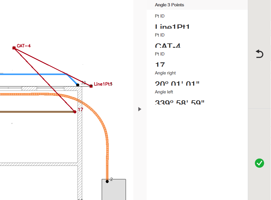

След като приложението се отвори, изберете три точки в правилния ред (като върховата точка е втората избрана точка) и резултатът ще се появи от дясната страна. Избраните точки ще станат червени и ще се появят линии, свързващи точките, образувайки ъгъл (както е показано по-долу). За да премахнете избора на точка, можете да кликнете върху нея отново. Когато сте готови, за да изтриете резултата или да започнете друго измерване, кликнете върху зеления отметка отдясно.
Разбиране на резултата
След като кликнете на три точки, ще видите съответните измервания в резултата отдясно. Етикетите на трите точки ще се появят изброени под "Point ID" или Pt ID, както и измерванията за двата ъгъла. Измерването "Angle right" ви дава ъгъла в градуси, образуван отдясно на върха, а измерването "Angle left" ви дава градусите на ъгъла от лявата страна на върха.
