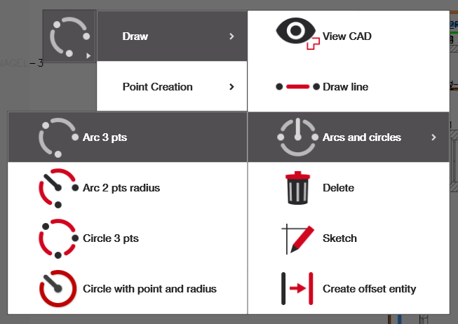

    • Ако нямате приложението „Arc 3 Points“ на началния екран, изберете добавяне на пряк път и добавете приложението, показано по-долу.
    • За да го отворите от лявото странично меню, следвайте този път: Draw > Arcs and circles > Arc 3 pts
