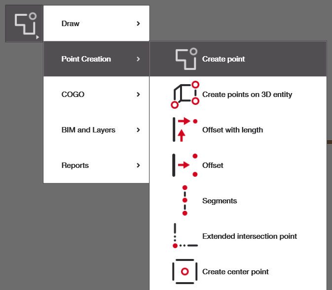

    • За да го отворите от лявото странично меню, следвайте този път: Draw > Point Creation > Create Point

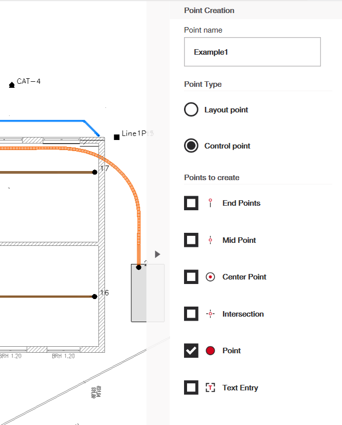

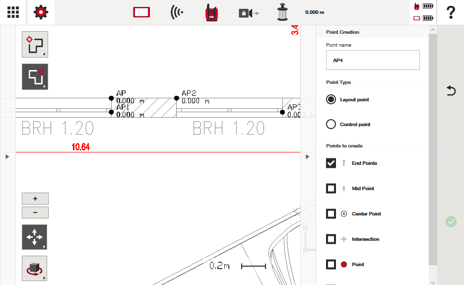

След като приложението ви е отворено, отидете в менюто за създаване на точки вдясно на екрана и започнете като въведете името на точката си. След това изберете типа точка, която желаете да бъде: дали "контролна точка" или "точка за оформление". Контролните точки са фиксирани места на работната площадка, обикновено зададени от геодезист, и се използват за позициониране на вашия инструмент и осигуряване на точни измервания. Междувременно точките за оформление са конкретни места, които искате да маркирате или изградите, импортирани или създадени във вашия проект, и насочват къде трябва да бъдат инсталирани или построени нещата.

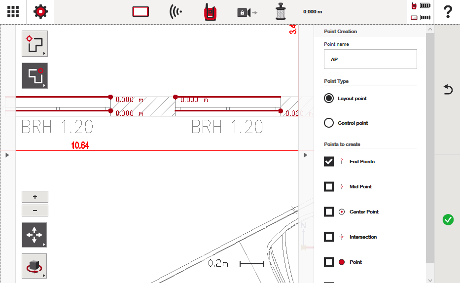

Докато навигирате на екрана си, създайте колкото искате точки и натиснете зелената отметка, за да потвърдите. Забележка: при създаване на множество точки наведнъж, софтуерът ще запази „името на точката“ като префикс на всички ваши точки и просто ще добави числов ред като суфикс.
