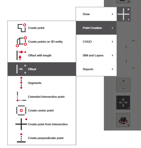

  2. Отворете приложението: От началния екран или от страничното меню в CAD изглед.
    • Ако нямате приложението „Create Point From Intersection Application“ на началния екран, можете да изберете добавяне на пряк път и да добавите показаното приложение по-долу, или да го намерите в навигационното меню.

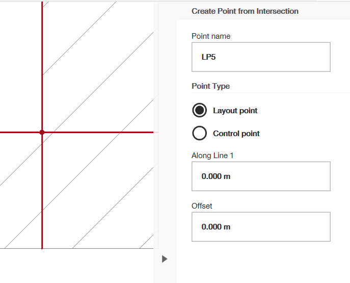

Създаване на точка
Изберете две пресичащи се линии. След като ги изберете, те трябва да се оцветят в червено и на пресечната точка трябва да се появи червена точка. Сега можете да промените името и типа на точката. Просто погледнете менюто от дясната страна и редактирайте текстовото поле под името на точката и изберете типа точка, който желаете (разположение или контролна точка).

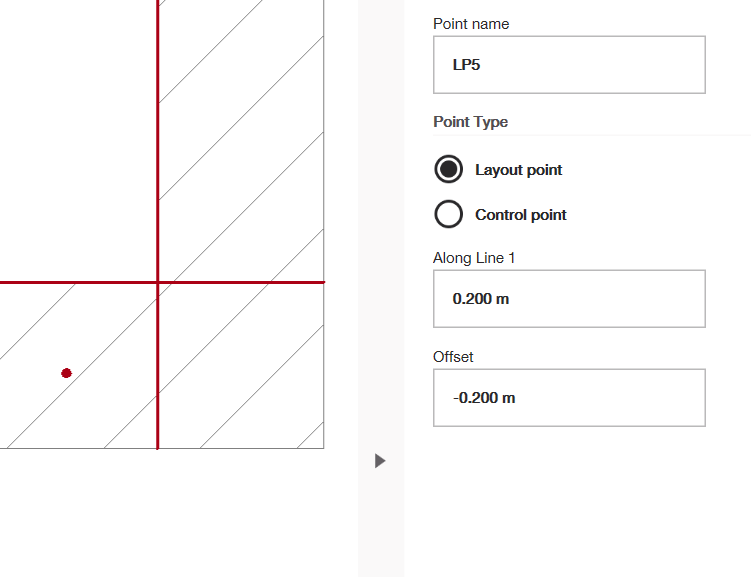

Редактиране на местоположението на точката
Можете също да редактирате местоположението на точките, като дефинирате отместването от всяка линия. Под „Along Line 1“ можете да редактирате разстоянието, на което искате вашата точка да бъде от първата избрана линия (в метри). След това под „Offset“ можете да зададете разстоянието спрямо втората избрана линия. След като приключите, изберете зелената отметка вдясно на екрана и точката ще бъде добавена към вашето чертеж.
