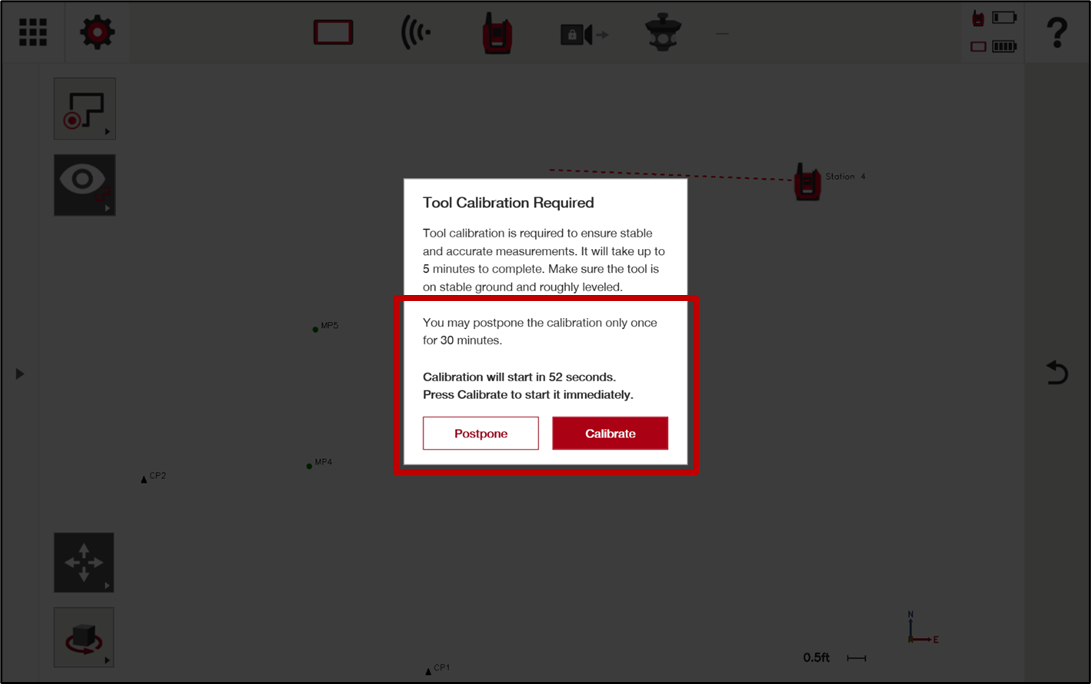

Подобрено изживяване при калибриране
Изживяването при калибриране на PLT 400 е подобрено с по-добри съобщения и дори опция за ръчно отлагане на калибрирането еднократно, ако това ще помогне на работния ви процес.
Подобрени съобщения при калибриране:
Когато се появят предупреждения на таблета, свързани с калибрирането, подобрените съобщения относно тези предупреждения или грешки ще дадат по-ясна представа как да продължите, за да завършите успешно калибриране.
Пример е по-долу относно грешка „Инструментът е нестабилен“:
Старо съобщение:
Ново съобщение:
Еднократно отлагане на калибриране на място:
Когато се задействат калибрации на място, потребителите могат да изберат да отложат калибрирането за 30 минути или да продължат с калибрирането. Забележка - ако е отложено, инструментът ще се калибрира автоматично след 30 минути без възможност за повторно отлагане.

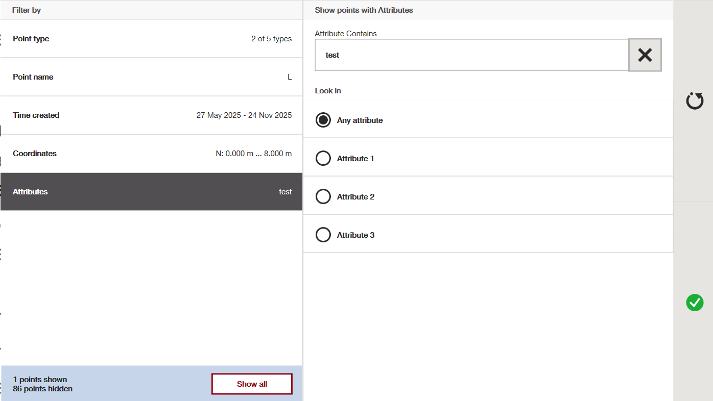

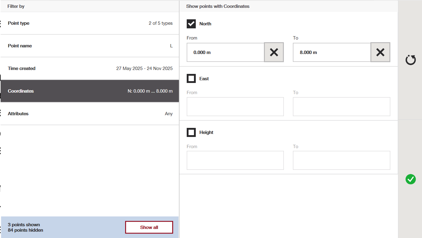

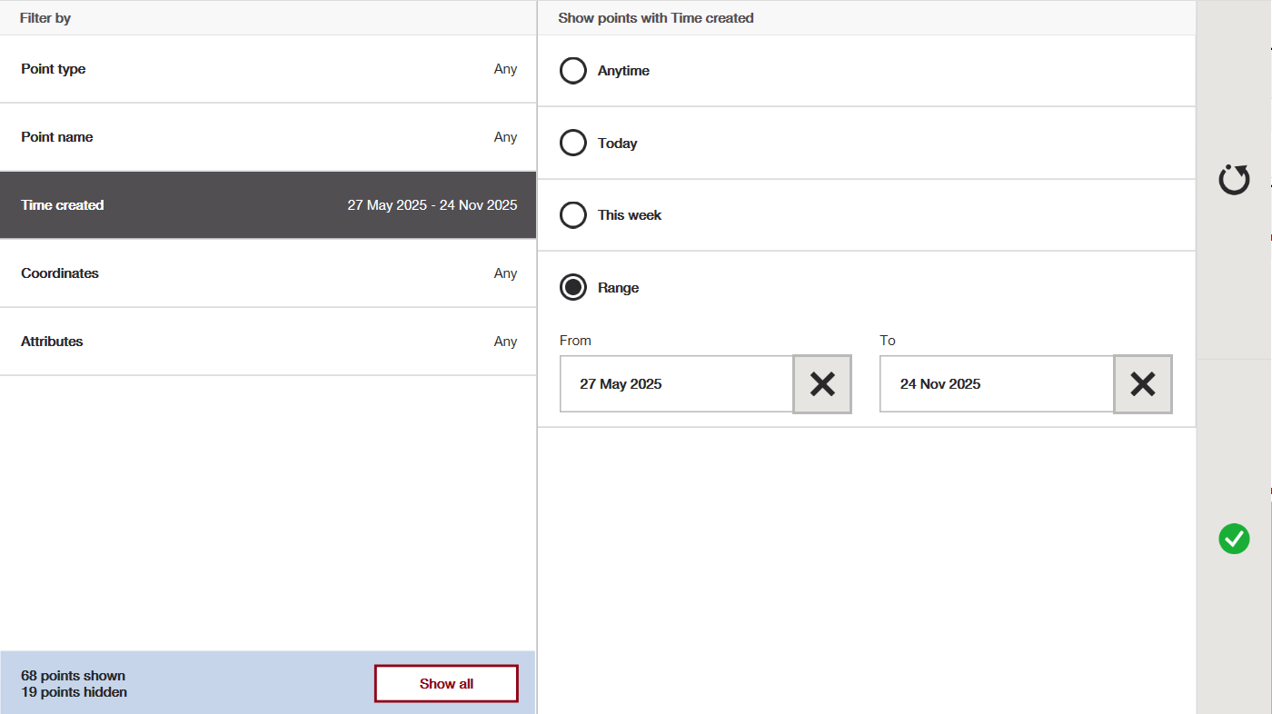

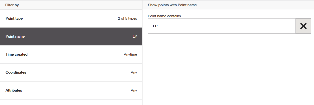

Нови опции за филтриране в списъка с точки
Добавени са нови опции за подобряване на навигацията и организацията на вашия списък с точки. Вижте тази статия за пълно разбиране как да работите със списъка с точки на таблета.
Добавени нови опции за филтриране:
  • Филтър по име на точка
  • Филтър по време на създаване
  • Филтър по координати
  • Филтър по атрибути
