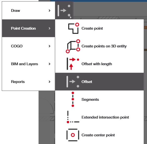

  2. Отворете приложението: От началния екран или от страничното меню в CAD изглед.
    • Ако нямате приложението „Offset“ на началния екран, можете да изберете „добавяне на пряк път“ и да добавите приложението, показано по-долу, или да навигирате до него от навигационното меню.

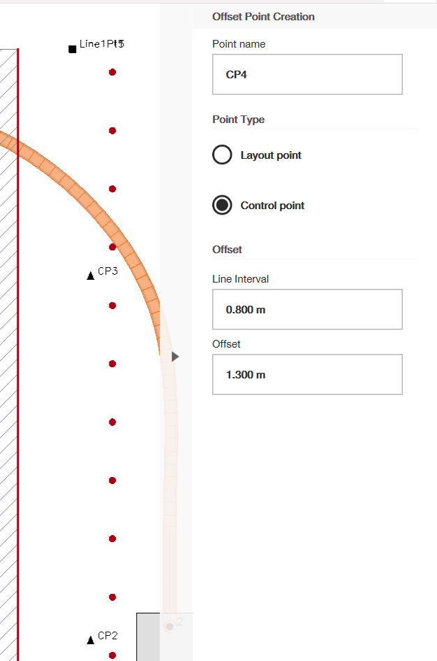

  3. Изберете линии или дъги и създайте точка: Изберете вашата референтна линия и създайте точките си.
Създаване на точка
Изберете линията, която искате да бъде вашата референтна линия. След като е избрана, тя трябва да се оцвети в червено и до избраната линия да се появят червени точки вдясно. Сега можете да промените името и типа на точката (вижте тази статия, за да разберете как да работите с точки като цяло). След това погледнете менюто от дясната страна и редактирайте текстовото поле под името на точката и изберете типа точка, който искате (разпределителна или контролна точка). След това можете да редактирате интервала на линията, за да промените разстоянието между вашите точки.
Накрая редактирайте стойността на офсета, за да промените разстоянието на точките от вашата референтна линия. Можете да кликнете два пъти върху линията, за да промените офсета на точките отляво надясно. Уверете се, че сте натиснали зеления отметка, когато сте готови, за да добавите точките към вашето чертеж.
Забележка - можете също да добавяте отрицателни стойности към вашите интервали и офсети.
