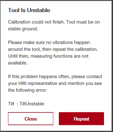

В тази статия ще разгледаме какво може да причини грешката "Инструментът е нестабилен" (вижте изображението по-долу) и как потенциално да я разрешите. Тази грешка може да се появи и като "Открита вибрация."
Съобщението Инструментът е нестабилен може да се появи както по време на калибриране на наклона, така и при калибриране на полето. Въпреки че вътрешната логика за откриване е различна, и в двата случая това означава, че инструментът не е успял да завърши калибрирането поради физическа нестабилност или движение по време на процеса на калибриране. Тъй като коригиращото действие е едно и също (стабилизиране на настройката и повторно калибриране), съобщението за разрешение е идентично.
Подкодове за грешки, свързани с това, могат да бъдат "Наклон: Наклон нестабилен," "Наклон 408: Инструментът е нестабилен," или "Поле: Инструментът е нестабилен."

Както посочва съобщението на HCL, нещо външно причинява сензорите за калибриране на наклона да не успяват. Сензорите се опитват да установят стабилна референтна равнина за инструмента, но не могат да го направят, защото има твърде много несъответствия по време на процеса на калибриране (вижте тази статия за основни стратегии за стабилизиране на инструмента). Казано просто, инструментът трябва да бъде стабилизиран, а разделите по-долу могат да ви помогнат да постигнете това.
