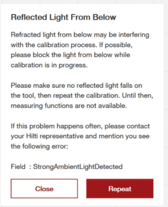

Тази статия обяснява какво причинява грешката „Отразена светлина отдолу“ и предоставя практически стъпки, които можете да предприемете, за да я отстраните и успешно да повторите полевата калибрация.
Свързан код на подгрешка: "Поле: Открита силна околна светлина."
Защо възниква тази грешка
По време на полевата калибрация инструментът трябва да наблюдава вътрешни референтни сигнали чрез своята оптична система. Тези измервания зависят от чисти, контролирани светлинни пътища.
Грешката „Отразена светлина отдолу“ се появява, когато нежелана светлина навлезе в оптичния път отдолу под инструмента, което пречи на тези измервания.
По-просто казано:
Инструментът вижда светлина, която не е очаквал, идваща от неправилна посока.
Когато това се случи, измерванията при калибрацията стават ненадеждни и инструментът прекратява процеса, за да защити точността.

Най-добри методи за отстраняване: Намаляване на отразената светлина
Променете мястото на поставяне
Ако е възможно, преместете инструмента леко на място, където повърхността под него е:
  • По-тъмна
  • По-малко отразяваща
  • Матова, а не гланцова
Дори преместване с един или два метра може значително да намали отразената светлина.
Засенчете зоната под инструмента
Ако преместване не е възможно:
  • Поставете неметално отразяващ материал (картона, плат, матово покритие) на земята под инструмента
  • Блокирайте пряката слънчева светлина да удря пода под инструмента
Това често решава проблема незабавно.
Регулирайте времето, ако работите на открито
Ако слънцето е ниско на небето:
  • Изчакайте слънчевият ъгъл да се промени
  • Избягвайте калибрация рано сутрин или късно следобед, ако има отблясъци
Изключете или преместете работните лампи
Уверете се, че по време на калибрацията няма светлини, насочени нагоре към инструмента.
Повторете калибрацията
След като отразената светлина бъде намалена или елиминирана, повторете полевата калибрация. В повечето случаи калибрацията ще завърши успешно, когато оптичните условия са чисти.
