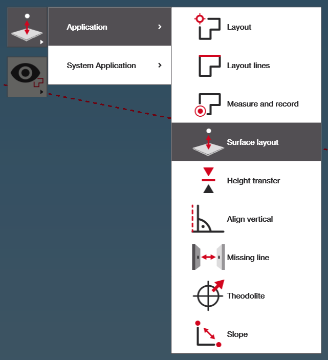

  2. Отворете приложението: Отворете приложението Surface Layout или от началния екран, или от страничното меню в CAD изгледа.
    • Ако приложението не е налично на началния екран, изберете Добавяне на пряк път и добавете приложението Surface Layout.

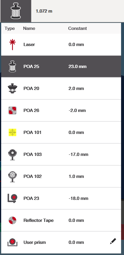

  3. Изберете призма: Изберете призмата, която ще се използва за измерване. Височината на призмата също трябва да бъде въведена, като изберете стойността за височина до избора на призмата и я коригирате съответно.

Икона за пряк път към приложението Surface Layout:
Избиране на приложението Surface Layout от страничното меню в CAD изгледа:
Избиране на призма и задаване на височина:

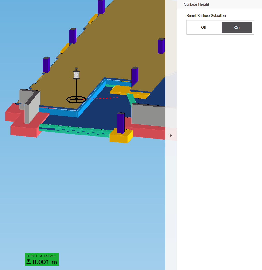

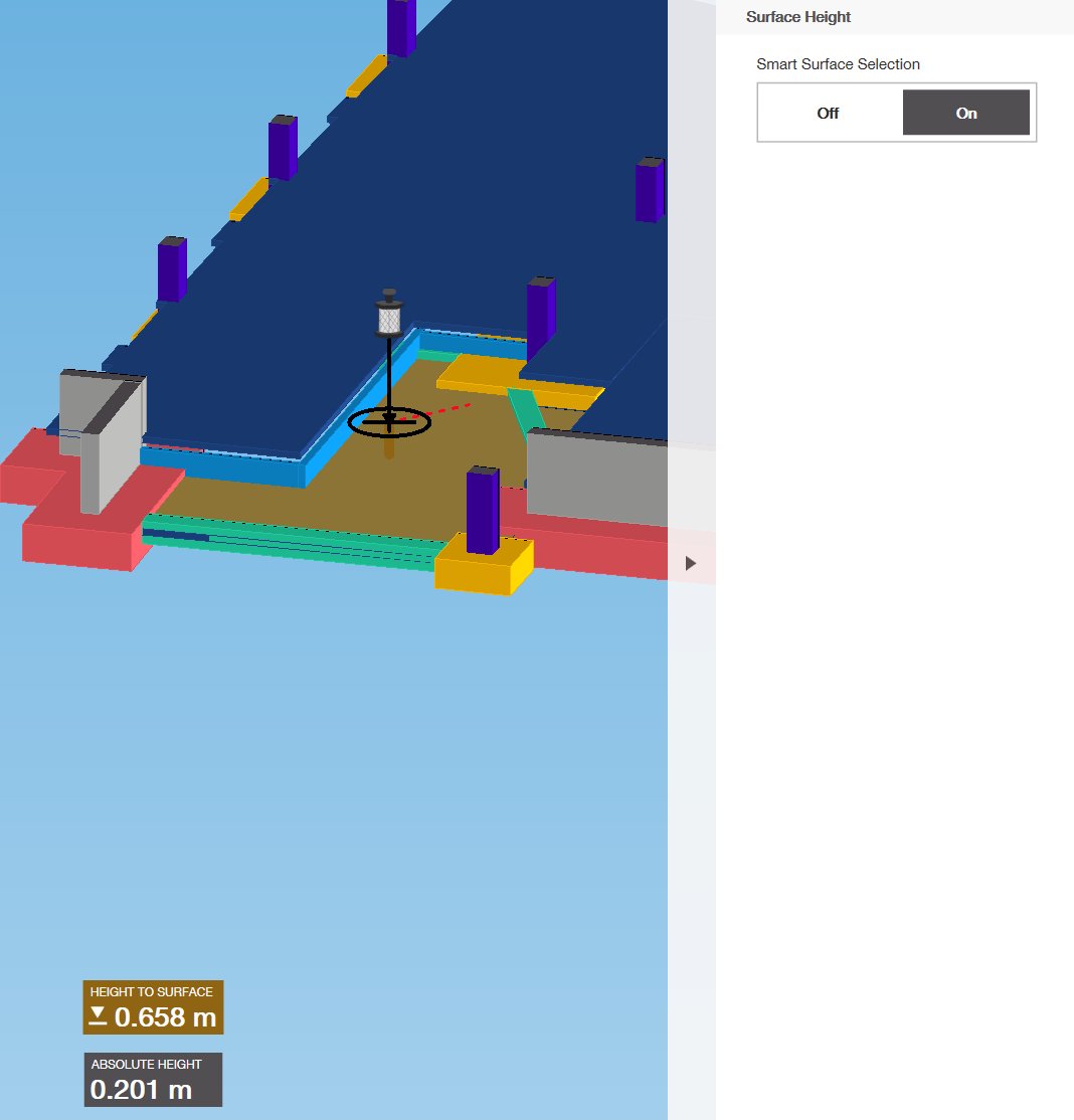

Умно избиране на повърхност: HCL разпознава, когато вашето местоположение се е преместило от една 3D повърхност към друга, автоматично:
Как да използвате функцията Умно избиране на повърхност
Опцията Умно избиране на повърхност е налична от дясната страна на екрана.
Когато е включена, приложението автоматично избира и осветява повърхността, използвана като референтна за височина, директно в CAD изгледа.
Когато е изключена, референтната повърхност трябва да бъде избрана ръчно чрез докосване на желаната повърхност в 3D чертежа.
Препоръчително е да държите Умно избиране на повърхност включено, тъй като това опростява работата и намалява риска от избор на неправилна повърхност.
