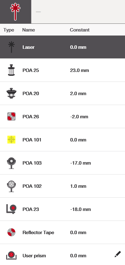

За да ги видите:
  1. Докоснете иконата на целта в горната част на екрана
  2. Отворете менюто за избор на цел
  3. Ще видите всички поддържани призми и цели на Hilti, заедно с техните съответни константи на призма

  • Често използваните призми и цели на Hilti вече имат известни, предварително зададени константи
  • Софтуерът автоматично свързва правилната константа с избраната цел
  • От потребителите не се очаква да изчисляват или разбират физиката на призмата
Освен ако не използвате призма, която не е включена в стандартния списък с цели на Hilti, обикновено няма нищо, което да въвеждате или запомняте. Само константите за „Потребителска призма“ трябва да се въвеждат ръчно.

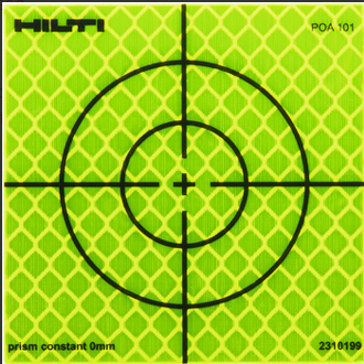

  • Отражателна лента: 0,0 мм.
    Разстоянието се измерва директно до лентата, прикрепена към повърхността.
    POA 101 () е добър пример за това. В Hilti Construction Layout, POA 101 има собствена икона на цел, защото тоталната станция може автоматично да се центрира върху нея. Обикновената отражателна лента обикновено изисква ръчно насочване с телескопа.

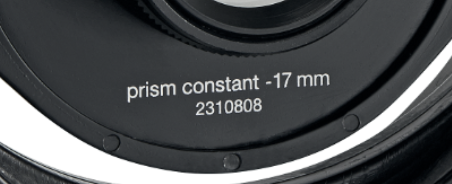

  • Отпечатана директно на корпуса на призмата

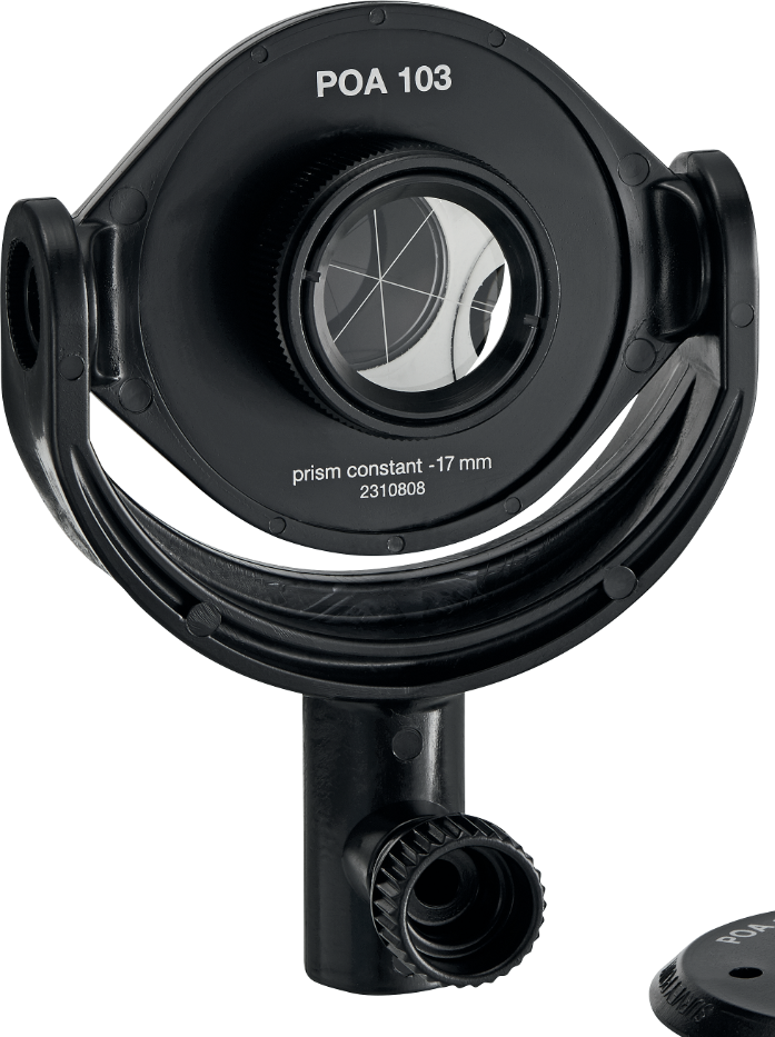

Например, при POA 103 константата на призма е ясно маркирана като −17 мм на самата призма. Повечето производители на призми следват подобни обозначения.
Много малко вероятно е призма да няма определена и обозначена константа. Ако използвате не-Hilti призма, вече настроена от опитен геодезист, този човек почти сигурно ще знае правилната стойност.
