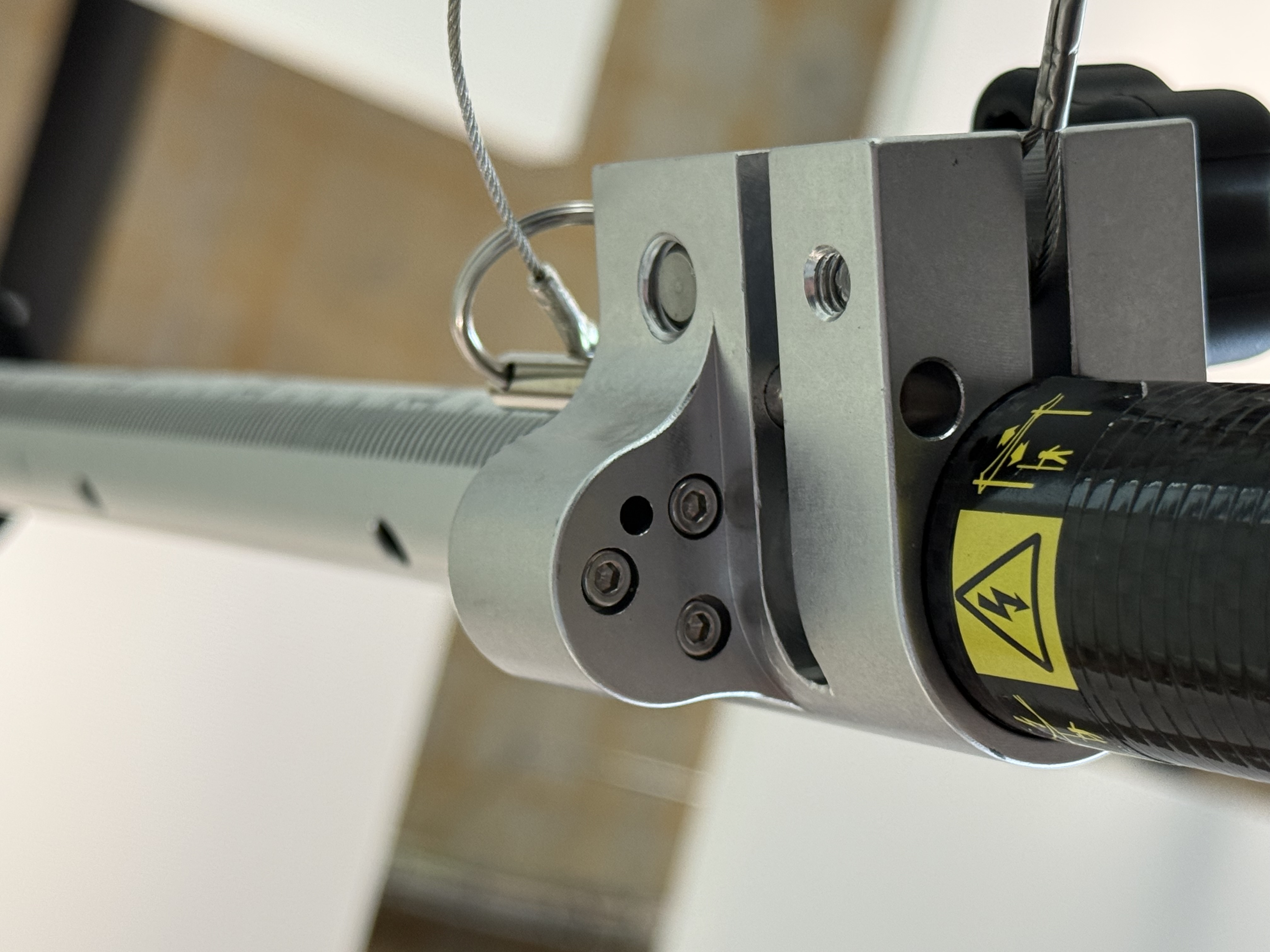

Регулиращи винтове, разположени под нивелиращото балонче
Разбиране на регулиращите винтове
Повечето балончета на призмените щанги имат три регулиращи винта, разположени под корпуса на балончето.
  • Всеки винт накланя балончето в своя посока
  • Малките корекции имат голямо значение
  • Претеглянето на винтовете може да повреди балончето или да го извади от ниво
Винаги правете малки, контролирани корекции.

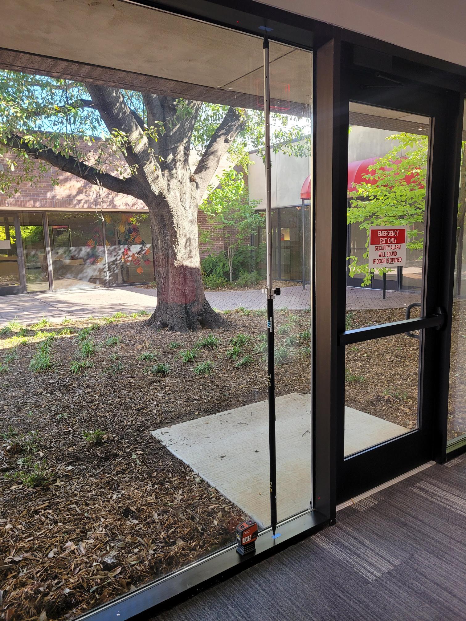

Настройка
  • Използвайте точков лазер, например PM 2‑P
  • Намерете врата, прозоречен отвор или подобно вертикално пространство

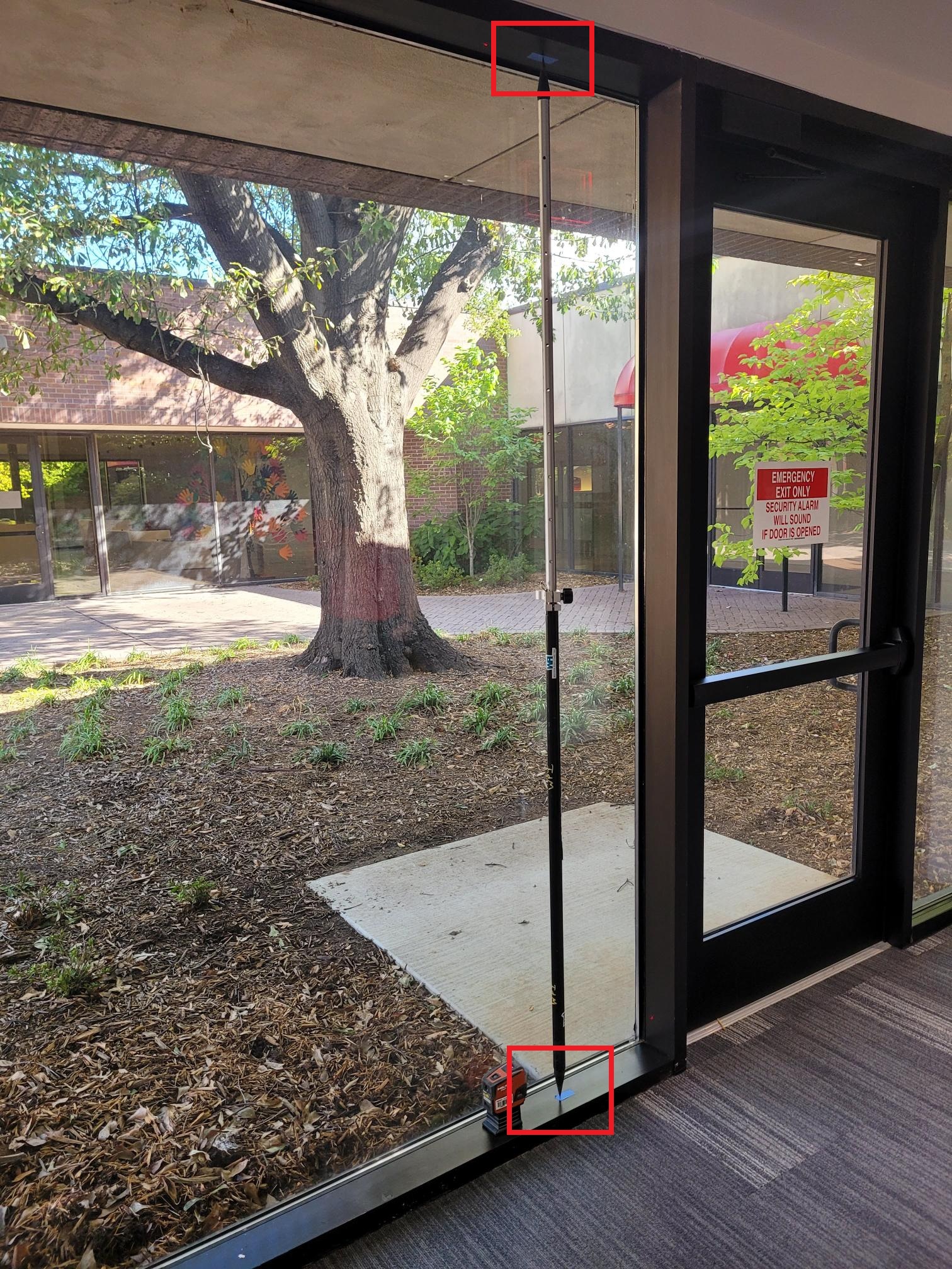

  • Поставете тиксо в горната и долната част на отвора
Процедура
  1. Поставете лазера така, че да проектира вертикално през пространството
  2. Отбележете лазерната точка върху тиксото в горната и долната част
  3. Премахнете лазера
  4. Издърпайте призмената щанга изцяло между двете маркировки.

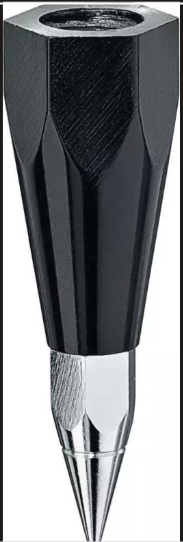

    • За по-голяма прецизност вероятно ще предпочетете да завиете допълнителен накрайник за призмена щанга (POAW45) на върха на щангата, ако е наличен ()
  5. Регулирайте щангата, докато се подравни перфектно с двете точки
Този метод помага да се запази щангата стабилна, докато се регулират винтовете на балончето.
