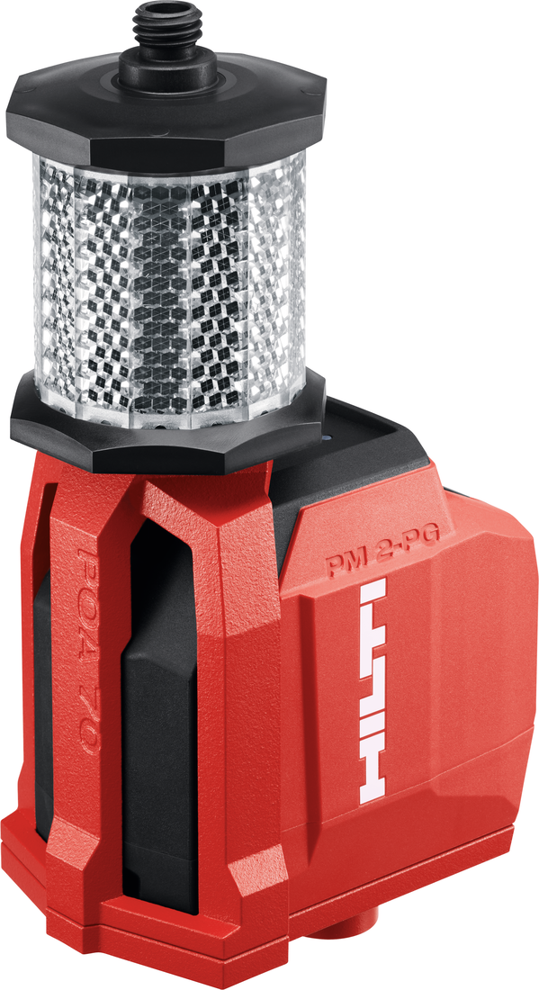

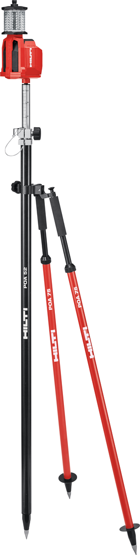

POA 70, или „Лазер за маркиране на точки“ на Hilti, позволява на екипите по маркиране да постигнат висока точност, като значително опростява работния процес – особено при сложни и несъвършени условия на строителната площадка. С POA 70 можете да прехвърляте маркировъчни точки директно на пода или тавана, използвайки видима лазерна точка.
Комбинирайки лазер за вертикално нивелиране с призмено подравняване, POA 70 опростява традиционните работни процеси за маркиране и значително повишава производителността – особено в реални условия на строителната площадка.

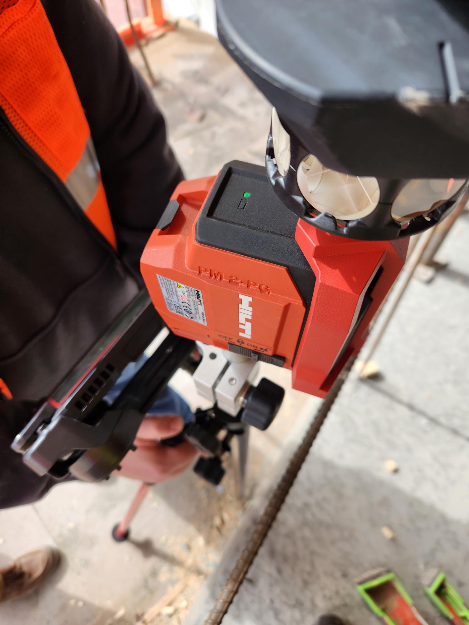

Не се изисква сложна настройка: Лазерът за маркиране на точки POA 70 е стандартен 2-точков лазер за вертикално нивелиране на Hilti, който е готов за закрепване на върха на вашия призмов прът. След като го закрепите, завийте призмата и сте готови за работа. Не е необходимо да се настройват софтуер или хардуер; това е решение „включи и работи“.

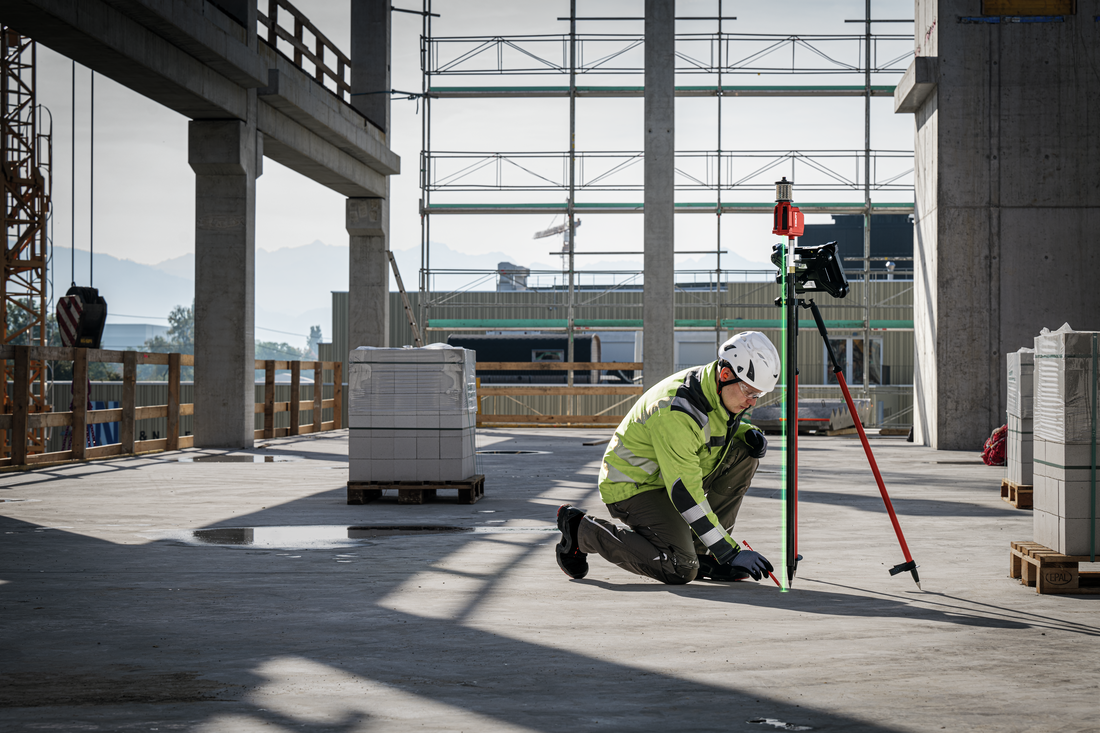

3. Подобрена ергономия и видимост
  • Позволява на операторите да работят по-последователно, докато стоят прави
  • Намалява необходимостта от навеждане, коленичене и преместване
  • Намалява нуждата от постоянно боравене с нивелиращите крачета на двуногия статив за призмения прът
  • Поддържа видимост към тоталната станция на регулируеми височини
Намалена умора, по-бързи и по-удобни работни процеси.

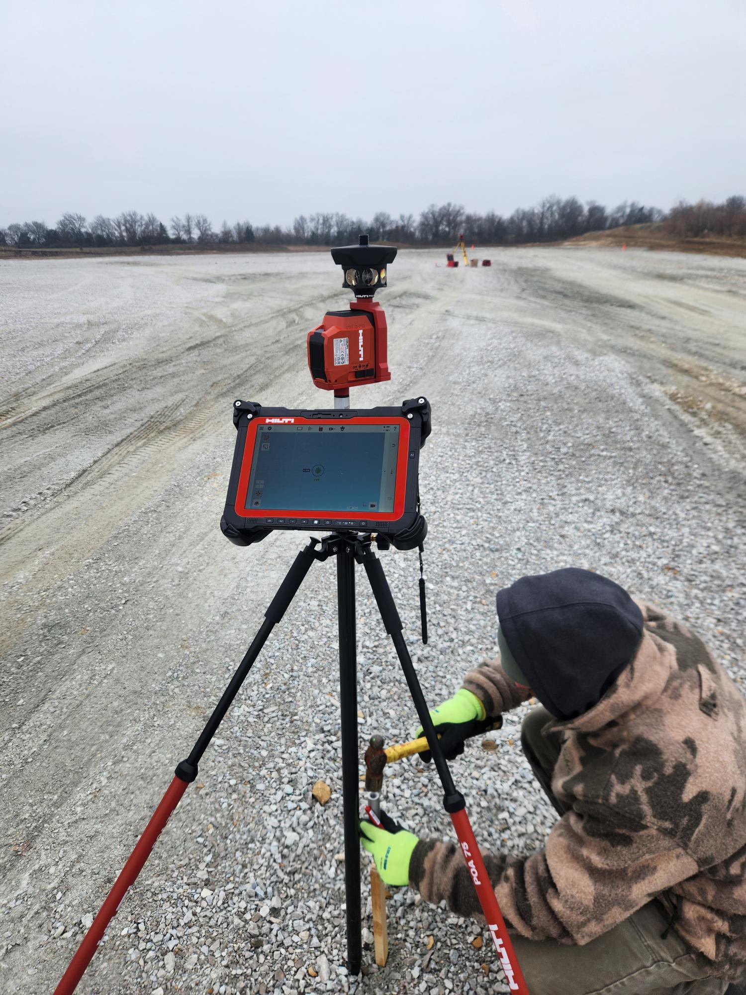

  • Чакъл, пръст или трева могат да затруднят идентифицирането на точката с призмения прът
  • Стабилизирането на POA 70, за да се определи точното място на лазера, осигурява точност и бързина на маркирането
С POA 70: намирате лазера в малка зона близо до пръта и лесно почиствате отломки (дори с крак), за да откриете точката.
Инсталиране и настройка на колове
  • Докато забивате кол (за точкови или височинни референции), потребителите могат:
    • Да коригират позицията след всеки удар
    • Да поддържат лазера подравнен с центъра на кола
С POA 70: позволява корекции в реално време по време на инсталацията без неудобно държане на призмения прът върху тесен кол.

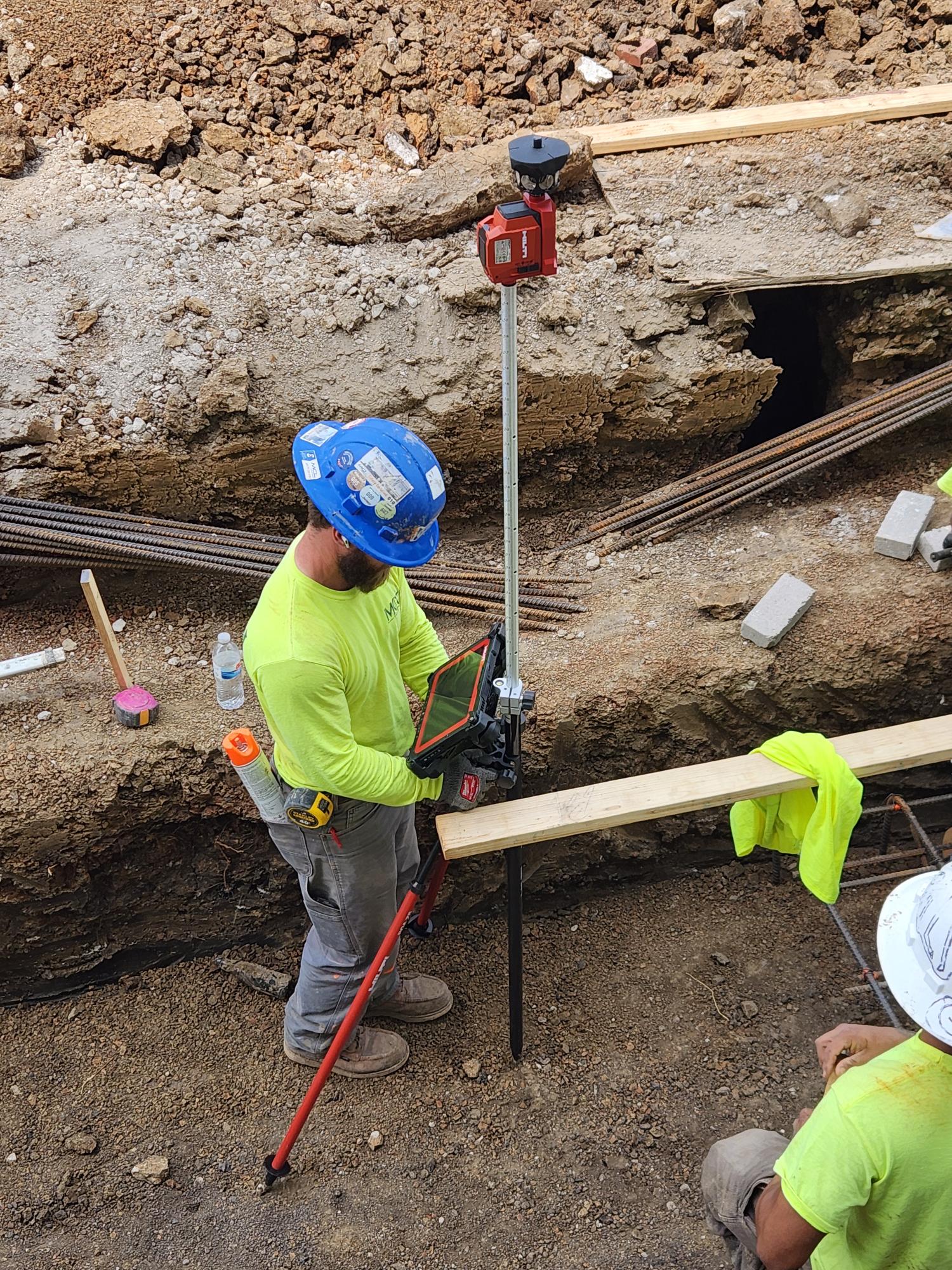

Затруднени зони (арматура, тесни пространства)
  • Скупчване на арматура или препятствия могат да блокират поставянето на пръта
С POA 70: призменият прът може да се стабилизира близо до необходимата точка, докато POA 70 се настройва да идентифицира местоположението на точката в затруднената зона.

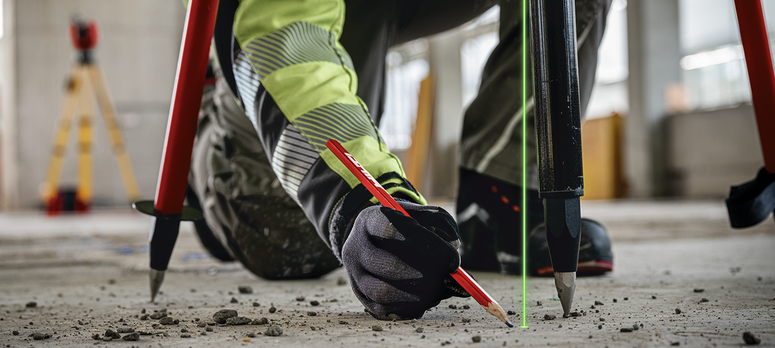

Поддържане на видимостта на точката
  • Традиционният работен процес губи точката, когато прътът се отстрани
С POA 70: лесно се поддържа видима референтна точка при преходи от поставяне на призмения прът към маркиране на точката.

POA 70 предоставя високо ефективен и точен визуален ориентир за маркиране. Въпреки че лазерът е позициониран леко над центъра на призмата, системата е проектирана да поддържа точност в рамките на типичните строителни толеранси. Могат да възникнат леки отклонения при наклон на пръта. За критични точки, изискващи максимална прецизност, се препоръчва проверка чрез стандартните работни процеси с призма.
За пример от тестова среда: при височина 1,5 м, като се вземе предвид изместването на призмата спрямо махалото на лазера за точки, както и потенциалният наклон на призмения прът, е установено отклонение от 3,7 мм (~1/8") при лек наклон на пръта около ~1,7°.
Ако POA 70 е наклонен твърде много, лазерът от махалото вече няма да е видим, което ще ви принуди да пренастроите призмения прът. Това просто допълнително подобрява вашата способност да поддържате точност.
