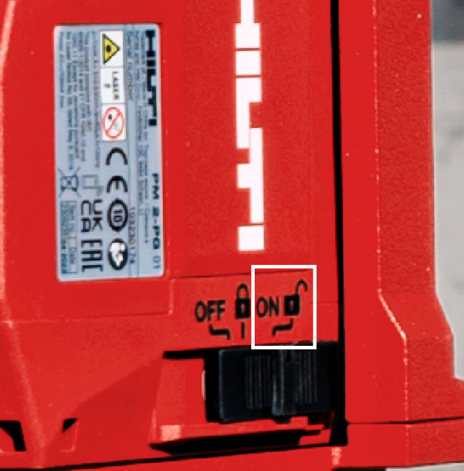

Важна информация за потребителя – дръжте POA 70 в позиция „Отключено“
Махалото на лазера трябва да бъде в свободна, отключена позиция, за да ви предоставя истинската отвесна точка под призмата. Ако POA 70 е „заключен“, той няма да бъде вертикално отвесен.
