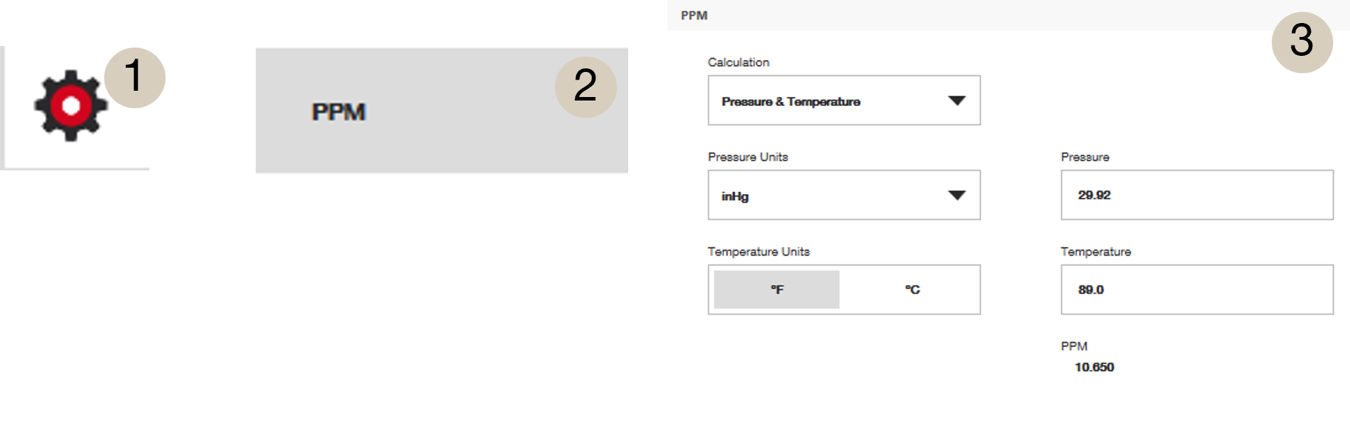

Jak zajistím, aby byla nastavení počasí na tabletu přesná?
Přejděte do nastavení kliknutím na ikonu ozubeného kola (1), v bočním menu klikněte na „PPM“ (2), nastavte barometrický tlak a teplotu pro vaši lokalitu (3). Tuto informaci lze snadno získat na online webových stránkách a aplikacích o počasí. Tyto údaje nastaví „parts per million“, což umožní přístroji automaticky upravit svá elektronická měření vzdálenosti (EDM) podle prostředí, ve kterém měří.
