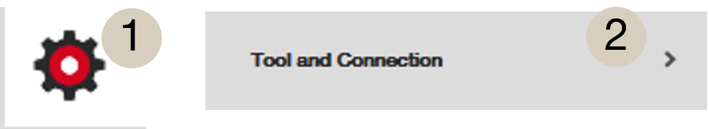

Na vašem PLC tabletu otevřete software HCL stisknutím ikony HCL. Po otevření přejděte do nastavení kliknutím na ozubené kolečko (1) > záložka „Nástroj a připojení“ (2).

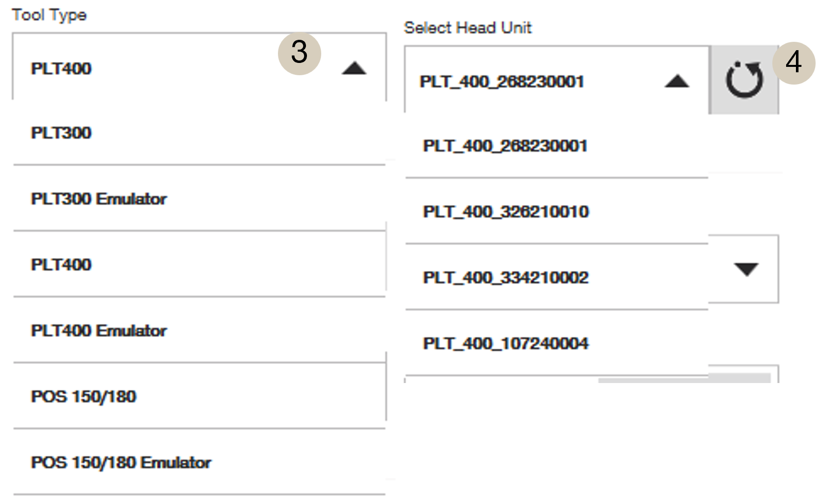

Ujistěte se, že je vybraný typ nástroje, se kterým pracujete, z rozbalovacího menu (3) a stiskněte ikonu obnovení pod „Vybrat hlavní jednotku“ pro nalezení vaší hlavní jednotky z dostupných možností (4). Po několika sekundách by měl být tablet a zařízení připojeny a připraveny k použití.
Tool Select and Serial Number.pngVěci, na které si dát pozor při připojování k zařízení
Nepoužívejte možnost „emulátor“ při pokusu o připojení k hlavní jednotce. Možnosti emulátoru jsou určeny pouze pro zkušební/praktické účely, nepřipojí se k reálnému zařízení.
Co se týče čísel spojených s hlavními jednotkami v nabídce výběru: jsou to sériová čísla zařízení, která software nalezl v dosahu. Pokud máte obavy o správný výběr hlavní jednotky pro připojení, můžete sériové číslo vaší hlavní jednotky vidět na štítku uvnitř přihrádky na baterii zařízení.
