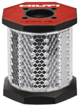

Pokud sledujete hranol během zaměřování, je ideální použít 360° hranol od Hilti. Dvě možnosti a doporučené vzdálenosti sledování jsou:
  1. POA 25 hranol typu cat-eye: ideální pro sledování do 50 m (kratší vzdálenosti). Za ideálních podmínek můžete dosáhnout až 120 m.
  2. POA 20 skleněný hranol: ideální pro sledování do 300 m (delší vzdálenosti). Za ideálních podmínek můžete dosáhnout až 400 m.
Pro více informací o vzdálenostech a hranolech si prosím přečtěte zbytek tohoto článku. Upozorňujeme, že pokud používáte PLT 300, dosah připojení k hranolu bude pravděpodobně omezen na cca 100 m pro skleněné hranoly a 50 m pro reflexní fólie a hranoly typu cat-eye, ale podmínky prostředí mohou umožnit delší nebo kratší dosahy.

  1. POA 25 - Tento hranol bude pravděpodobně hlavním hranolem, který použijete s PLT 300 a PLT 400.
    • Poznámka - měření na tento hranol je možné na 100 m, ale software vás vyzve k přepnutí na skleněný hranol jako POA 20 (viz níže), pokud se pokoušíte sledovat hranol na vzdálenost přesahující 50 m.

Poznámka - POA 25 lze také zakoupit jako POA 16, pokud je připojen k desce POA 10 (deska HCW).
