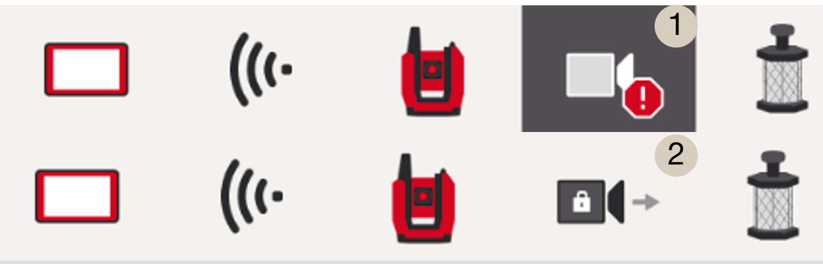

Jakmile je váš přístroj připojen k softwaru HCL, otevření aplikace kamery je tak jednoduché jako stisknutí ikony kamery v horním menu. Uvidíte červený vykřičník (1), pokud nejste zaměřeni na prizmu nebo cíl, nebo uvidíte ikonu zámku (2), pokud jste zaměřeni na prizmu nebo cíl.
Vezměte na vědomí, že při použití pouze laseru bez zamykání prizmy bude ikona zámku vždy zobrazena, což znamená, že je připraveno k měření.

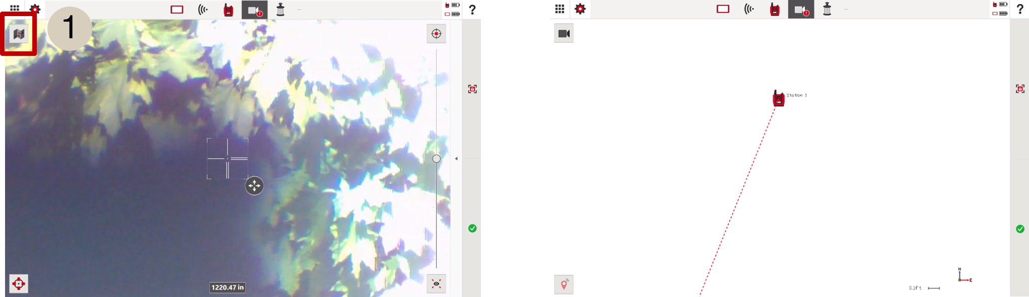

1. Zobrazit váš CAD pohled. Pokud jste již ustaveni, uvidíte také červenou čárkovanou čáru, která ukazuje směr, kam vaše jednotka hledí, pro orientaci. 1 CAD View.png

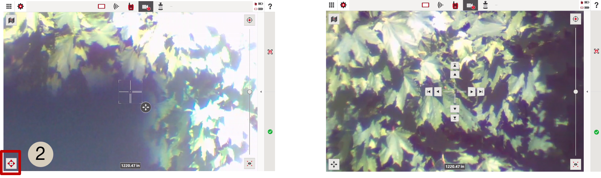

2. Joysticková volba pro přesné zarovnání. Šipky s koncovými čarami se pohybují o něco dále než ty bez koncových čar.

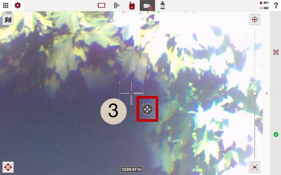

3. Možnost „chytrého zaměřování“ tažením a přetažením. Přetáhněte tuto ikonu na požadované místo a totální stanice se na toto místo zarovná.

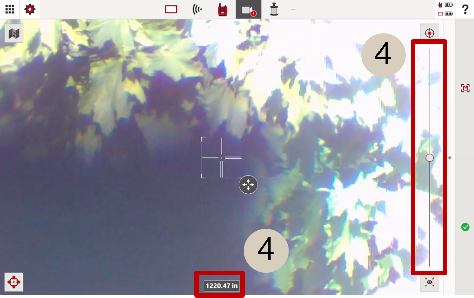

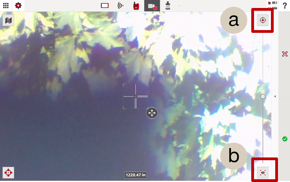

4. Vzdálenost ostření a manuální focus boční lišta. Číslo vzdálenosti ostření vám umožňuje manuálně upravit vzdálenost, na kterou potřebujete zaostřit kameru, v velmi malých krocích, zatímco focus lišta umožňuje rychlejší přetažení ostření na požadované místo.
Použijte tlačítko automatického ostření (a) nebo tlačítko zoomu (b) jako další pomocné ikony pro nalezení/zamknutí prizmy nebo cíle, který hledáte.

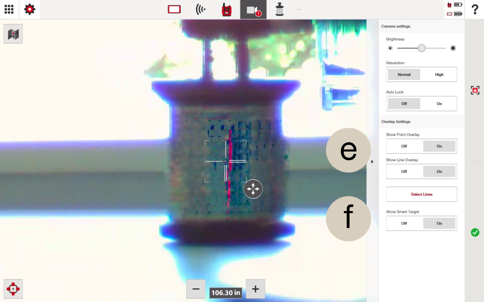

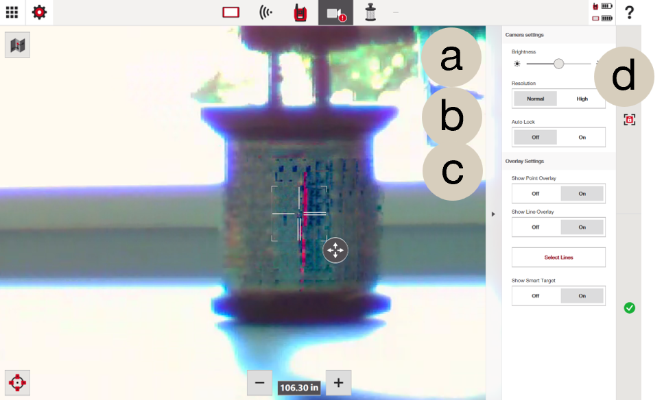

5. Otevřete boční menu pro úpravu jasu (a), nastavení rozlišení obrázku (b) a povolení automatického zamykání (c). Upozorňujeme, že automatické zamykání znamená, že přístroj se zamkne na prizmu bez nutnosti stisknutí ikony „vyhledávání prizmy“ (d), pokud je prizma v zorném poli kamery. Bez ohledu na to, zda je automatické zamykání zapnuto nebo vypnuto, ikonu „vyhledávání prizmy“ lze vždy použít jako možnost k nalezení prizmy, pokud se nachází v zorném poli.

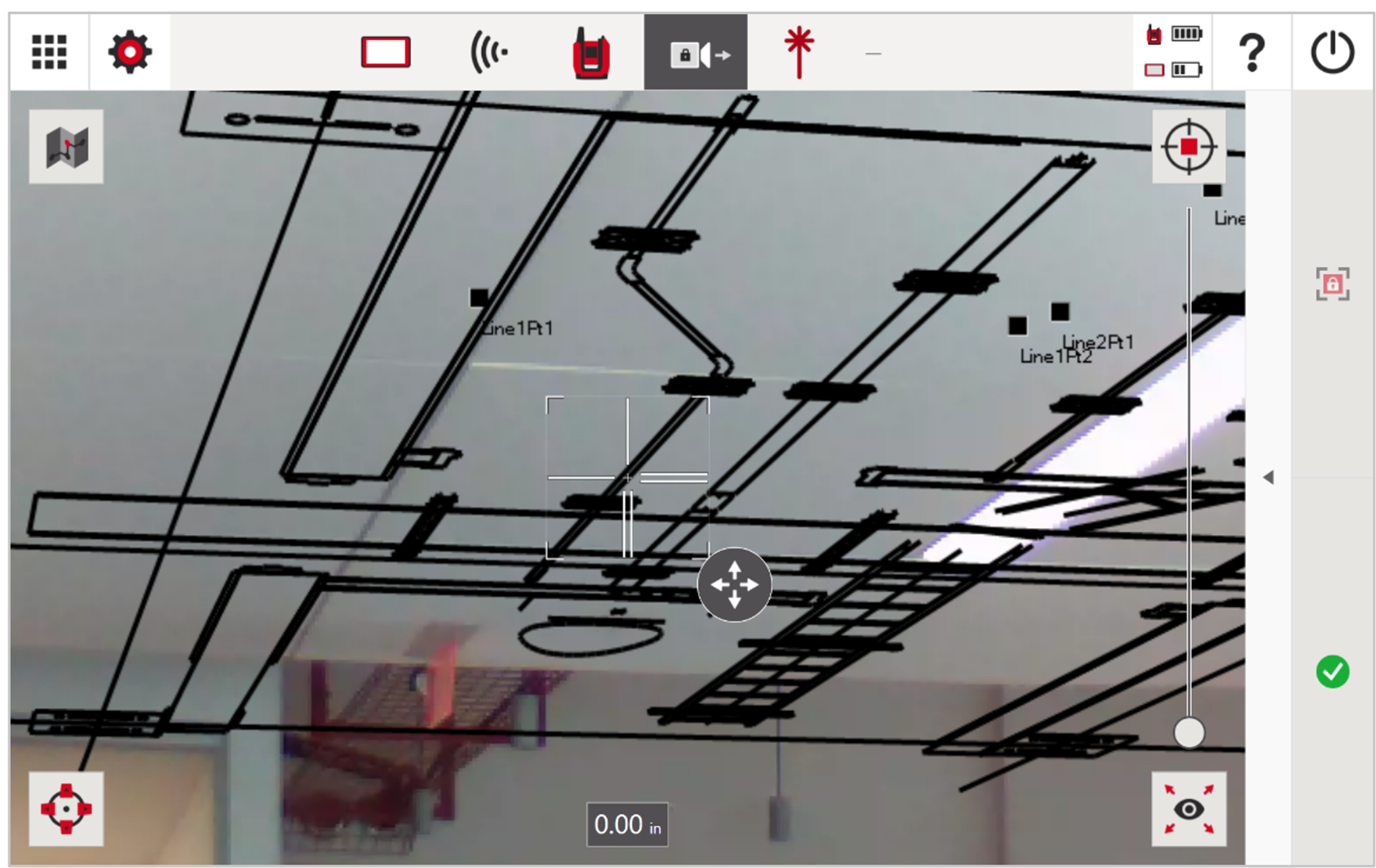

Navíc můžete povolit překryv bodů a čar z vašeho CAD souboru pro rozšířený pohled (e) a vybrat konkrétní čáry, které chcete vidět překryté ve vašem kamerovém pohledu. Volba „Zobrazit chytrý cíl“ (f) jednoduše zapíná nebo vypíná možnost chytrého zaměřování z bodu 3.
Níže je příklad, jak by mohl vypadat překryv s body a čarami:
