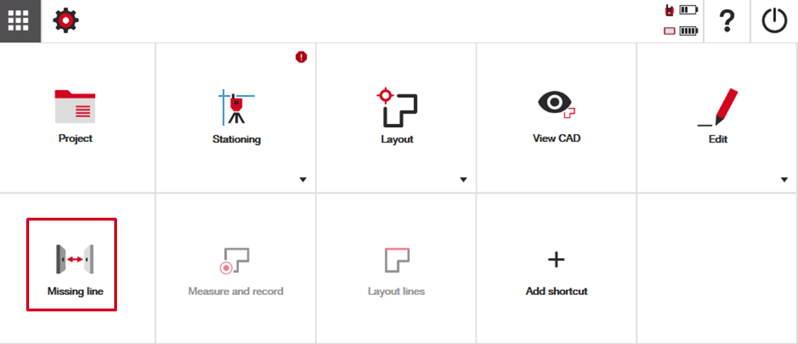

  1. Otevřete svůj projekt: Začněte otevřením libovolného projektu na vašem tabletu.
  2. Vyberte "Chybějící čáru": "Chybějící čáru" najdete v nabídce domovské obrazovky nebo v boční nabídce v rámci vašeho CAD zobrazení.
  3. Měření hodnot: Aplikace používá naměřené hodnoty mezi místy, takže se nemusíte starat o souřadnice stanoviště nebo bodů.
Jste připraveni používat funkci "Chybějící čára".

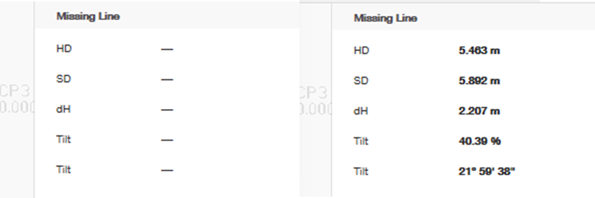

Porozumění datům
Po otevření nabídky na pravé straně si všimnete, že informace o měření jsou před začátkem prázdné, ale po změření prvního bodu se data vyplní.
V níže uvedeném příkladu je vzdálenost od prvního změřeného bodu k druhému bodu horizontální vzdálenost (HD) 5,463 m, sklonová vzdálenost (SD) 5,892 m a rozdíl výšky (dH) 2,207 m. Všimněte si, že HD je přesná horizontální vzdálenost mezi dvěma body bez zohlednění výškového rozdílu. SD, neboli sklonová vzdálenost, je údaj, který zahrnuje diagonální vzdálenost mezi dvěma body s přihlédnutím k jejich výškovému rozdílu.
Údaj o „natočení“ popisuje úhel sklonu od prvního bodu k druhému bodu. Tento sklon uvidíte vyjádřený jak v procentech, tak ve stupních.
