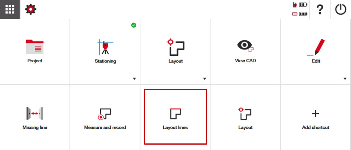

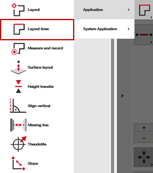

Vyberte aplikaci z menu
Až budete připraveni provádět rozvržení bodů, najděte aplikaci na úvodní obrazovce nebo v bočním menu v CAD zobrazení vašeho projektu.

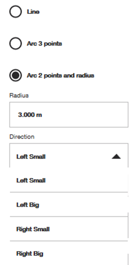

  1. Oblouk ze 3 bodů: Vyberte libovolné tři body. Pokud je to matematicky možné, aplikace nakreslí dokonalý kruhový oblouk procházející těmito body.
  2. Oblouk ze 2 bodů + poloměr: Vyberte dva body a zadejte poloměr. Pokud je to matematicky možné, aplikace vytvoří dokonalý kruhový oblouk odpovídající těmto vstupům.

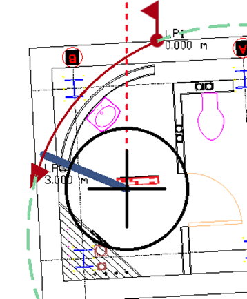

Při vytváření oblouku pomocí 2 bodů a poloměru je také potřeba vybrat, kterou část kružnice má oblouk sledovat.
Příklady:
  • „Pravý, velký“ = větší oblouk na pravé straně kružnice
  • „Levý, malý“ = menší oblouk na levé straně kružnice (viz screenshot níže) Aplikace vypočítá správný oblouk na základě vašich voleb a přesně ho nakreslí do CAD souboru

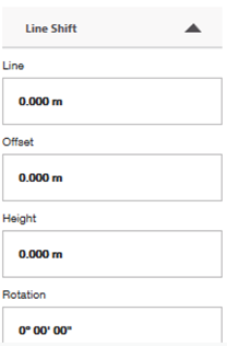

Posun čáry (volitelný)
Před měřením můžete zvolit posunout pozici nebo rotaci vybrané čáry. To pomáhá, pokud je výchozí zarovnání na staveništi obtížné sledovat.

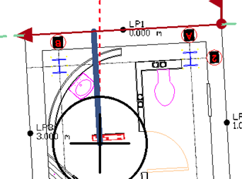

Pro vysvětlení si prosím prohlédněte následující screenshoty. První screenshot ukazuje čáru bez posunu. Ikona s červenou vlajkou označuje počáteční bod čáry.
Na druhém screenshotu vidíte posun počátečního bodu o 1 m podél čáry, posun čáry o 1 m doprava a nakonec čáru otočenou o 45°.
Pokud vám posun čáry pomáhá při rozvržení, snadno se naučíte, jak posun ovlivňuje čáru na obrazovce. Stačí si vyzkoušet několik nastavení a uvidíte, jak to funguje.

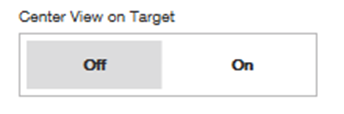

  1. Zaměřit zobrazení na cíl: Nechte tuto volbu vypnutou, pokud chcete během práce přibližovat a posouvat CAD soubor. Zapněte ji, pokud chcete vidět polohu vašeho laseru nebo prizmy během práce.
