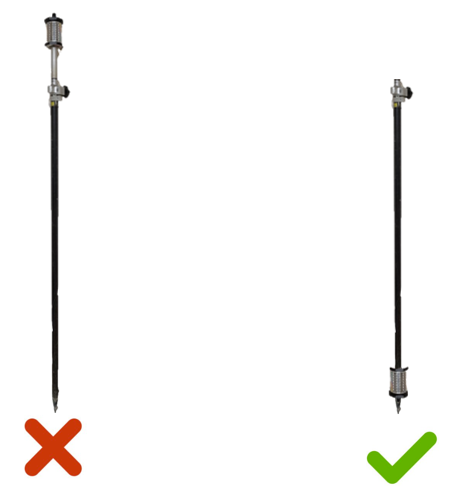

Pokud možno udržujte hranol při ustavení co nejníže u země:
Pokud k ustavení nástroje používáte hranolovou tyč, jako na obrázku níže, zvažte umístění hranolu na spodní část tyče, nikoli na její horní část. Umístění hranolu na spodní části tyče snižuje možnou chybu způsobenou tím, že tyč není při měření kontrolních bodů ve svislé poloze.
Ať už je hranol na horní, nebo spodní části hranolové tyče, dbejte na to, aby byla hranolová tyč ve svislé poloze, zejména když ji používáte k ustavení.
