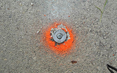

  2. Upřednostněte kontrolní body, které jsou pevné a nepohyblivé

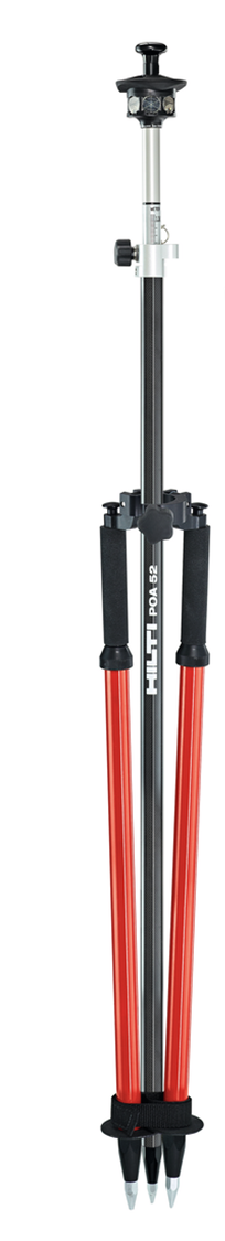

  5. Při použití prizmové tyče pro stanovení polohy se snažte držet prismu co nejníže u země

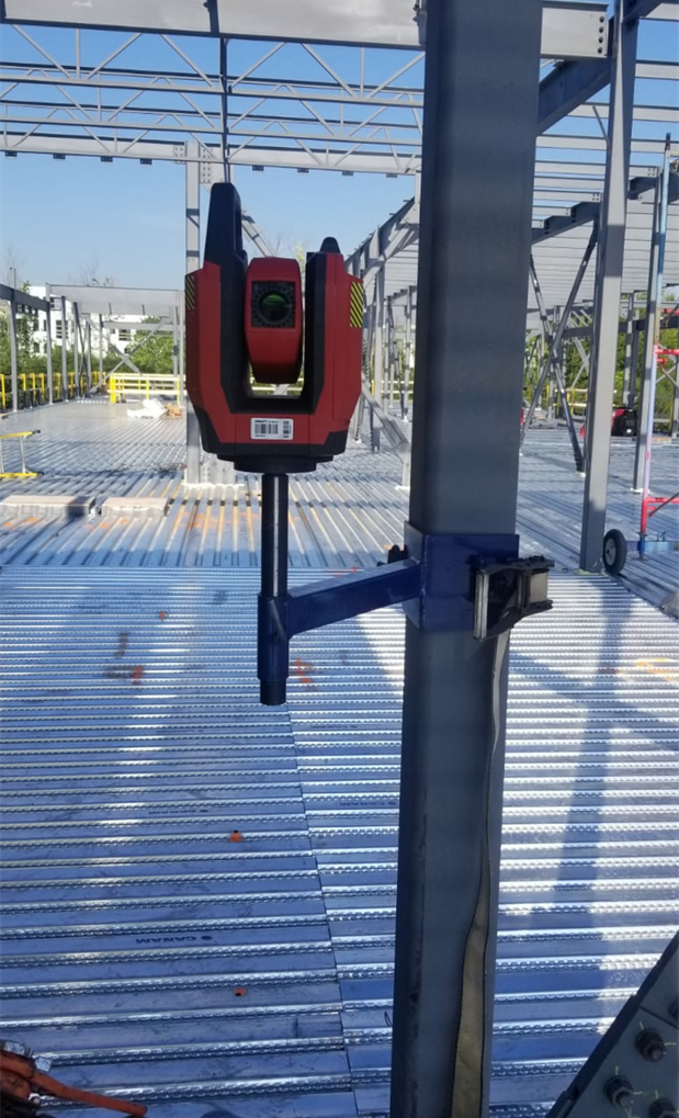

  6. Zajistěte totální stanici proti sklouznutí nebo vibracím

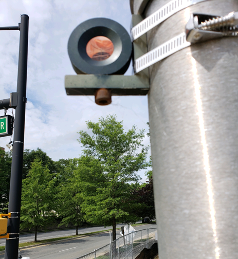

  7. Přidejte zpětné prizmy jako další kontrolní body kolem pracovního prostoru

Pokud máte pochybnosti o tom, které kontrolní body jsou přesné nebo nepřesné, je rozumné upřednostnit kontrolní body, které se zdají být pevné a nepohyblivé, například kontrolní body, které jsou připevněné nebo ukotvené na místě. Pokud tyto měří nepřesně, je pravděpodobnější, že jsou nesprávně zakresleny v CAD nebo nesprávně označeny ve vašem projektu. Pokud tyto typy kontrolních bodů nepomohou stanovit polohu nástroje, může být nutné konzultovat to s generálním dodavatelem nebo geodetem.

Pokud používáte prizmovou tyč pro stanovení polohy nástroje, jako na obrázku níže, zvažte umístění prizmu na spodní část tyče místo na vrcholu. Umístění prizmu na spodní část tyče snižuje možnou chybu způsobenou tím, že tyč není při měření kontrolních bodů vodorovná.
Ať už je prism na vrcholu nebo spodní části prizmové tyče, dbejte na to, aby byla tyč vodorovná, zejména při jejím použití pro stanovení polohy.

Použijte kreativní opatření k zajištění hlavní jednotky proti vibracím nebo sklouznutí. I když nástroj provádí vlastní kalibrace, zajištění jeho stabilní a pevné polohy na staveništi vám dává nejlepší šanci udržet přesnost během celého procesu rozvržení.

Po stanovení polohy nástroje je vždy rozumné použít aplikaci Měření a Záznam k zaměření dalších kontrolních bodů, které lze v budoucnu použít. Použití zpětných prizmat, jako je POA 103, je skvělý způsob, jak zajistit konzistentní kontrolu staveniště. Čím více zpětných prizmat uložíte jako kontrolní body, tím pravděpodobnější je, že zmírníte důsledky skrytí nebo odstranění kontrolních bodů během projektu.
