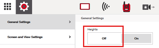

Pokud nepracujete s výškami a raději byste je vypnuli, jednoduše přejděte do obecných nastavení a vypněte výšky. V tomto režimu bude vaše totální stanice zaznamenávat pouze severní a východní hodnoty během práce.
