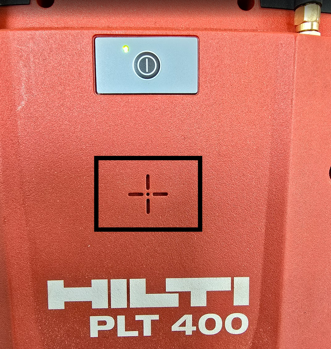

Už jste se někdy divili, na co odkazuje křížek pod tlačítkem napájení na totální stanici? Odkazuje na střední polohu dalekohledu vaší hlavní jednotky.
Když nastavujete výšku stanice, říkáte své totální stanici výškovou souřadnici, na které se nachází střed hlavní jednotky.

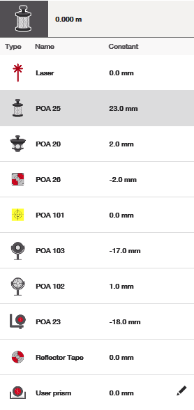

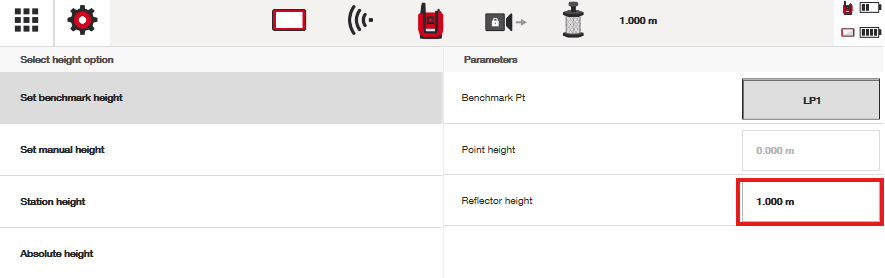

Stanovte výšku tyče, pokud je to nutné
Pokud používáte prizma na prizmatické tyči (jako POA 20 nebo POA 25), ujistěte se, že máte také správně nastavenou výšku tyče.
To se často přehlíží při použití prizmatické tyče. Toto číslo je měření od středu prizmy k dolní části vaší prizmatické tyče, také známé jako „výška tyče“.
Při práci s výškami je to potřeba, protože když je v použití prizmatická tyč, nástroj technicky měří k prizmě směrem k horní části tyče, nikoli k místu, kde spodní část prizmatické tyče spočívá. Hodnota „výšky tyče“ připomene nástroji odečíst výšku tyče pro výpočet skutečné výškové hodnoty bodu, který měříte.

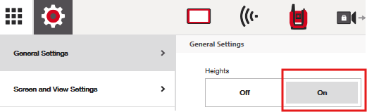

Krok 1: Zapněte „Výšky“ v Obecných nastaveních
Pokud v obecných nastaveních neoznačíte, že chcete pracovat s výškami, výškové hodnoty budou zakázány. Ujistěte se, že je tato volba zapnutá, abyste mohli nastavit výšku pro vaši totální stanici.

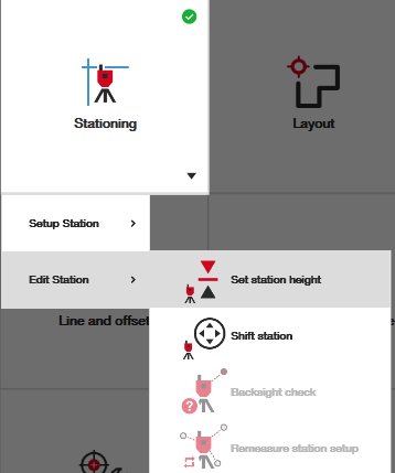

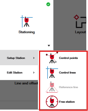

Krok 2: Otevřete příslušnou aplikaci pro stanovení stanice
Pamatujte, že stanovení výšky, na kterou se totální stanice odkazuje, je součástí aplikací pro stanovení stanice. Nastavení výšky stanice pomáhá stanici pochopit její polohu na staveništi.
Pokud jste nástroj ještě nestanovili jednou z dostupných možností stanovení stanice, budete to muset udělat. Nastavení výšky stanice se automaticky objeví během tohoto procesu stanovení stanice.
Pokud jste nástroj již stanovili, ale chcete se ujistit, že výška stanice je správná, můžete na domovské obrazovce otevřít ikonu „Upravit výšku stanice“ a výšku resetovat nebo upravit.

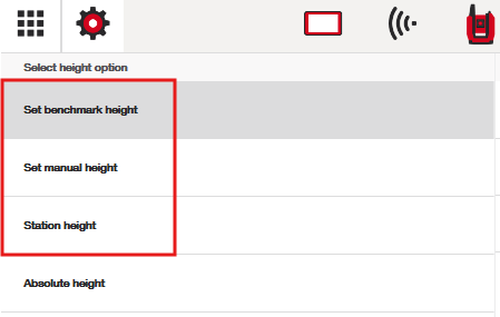

Krok 3: Uveďte metodu, kterou chcete použít k nastavení výšky stanice
Existují 3 metody, jak stanovit výšku stanice. Nejčastěji pravděpodobně použijete možnost „nastavit manuální výšku“, protože ta vám umožní jednoduše změřit výšku nástroje na základě jakéhokoli viditelného referenčního bodu na staveništi, ale všechny možnosti zde projdeme.

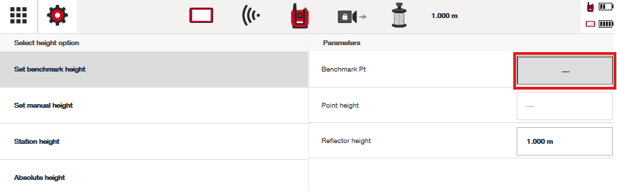

Možnost 1: Nastavit výšku referenčního bodu
Použijte tuto možnost, pokud chcete nastavit výšku stanice na základě konkrétního bodu (jakéhokoli typu) ve vašem seznamu bodů projektu.

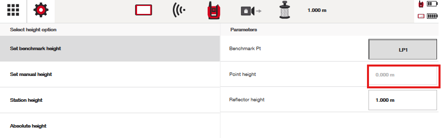

Jednoduše klepněte na otevřený rámeček, který vám umožní vybrat bod, který chcete použít jako referenční bod. Můžete vybrat jakýkoli bod ze svého seznamu.
Poté si všimněte, jak se výšková hodnota tohoto bodu automaticky zobrazí v části „výška bodu“ na obrazovce:
Nyní je nástroj připraven měřit k bodu, který mu ukážete, a vypočítat „výšku stanice“. Všimněte si, že „výška reflektoru“ nebo „výška tyče“ je nyní automaticky načtena z hodnoty, kterou jste uvedli nahoře. Můžete ji zde znovu upravit, pokud je to potřeba.
Změřte svůj bod stisknutím tlačítka měření, následovaným zelenou značkou zaškrtnutí, a všimněte si, že vaše nová výška stanice se zobrazí na nové ikoně stanice ve vašem seznamu bodů.
Pamatujte, že vaše výška stanice představuje výškovou polohu křížku pod tlačítkem napájení PLT vzhledem k vašemu změřenému referenčnímu bodu, jak je vysvětleno výše.

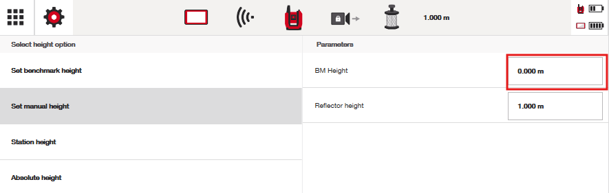

Možnost 2: Nastavit manuální výšku
Tato možnost bude pravděpodobně nejčastější, kterou použijete k nastavení výšky stanice. Jednoduše zadejte hodnotu výšky referenčního bodu, kterou měříte, a nezapomeňte upravit výšku tyče, pokud je to nutné:
Poté stiskněte tlačítko měření, následované zelenou značkou zaškrtnutí.
Vaše nová hodnota výšky stanice se zobrazí vzhledem k použité výšce referenčního bodu.

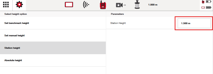

Možnost 3: Výška stanice
Pokud jste schopni nějakým způsobem manuálně změřit výšku stanice na vašem staveništi, můžete zde zadat své manuální měření. Obvykle se to provádí, když znáte výšku referenčního bodu samotné země a můžete změřit od země ke středovému křížku PLT, abyste manuálně vypočítali výšku. Po dokončení nezapomeňte stisknout zelenou značku zaškrtnutí.
Ačkoli to není běžné u PLT, pokud je to pro váš pracovní postup výhodné, máte tuto možnost k dispozici.
