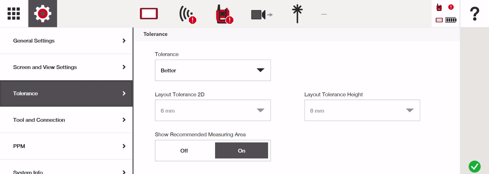

Jak změním nastavení tolerance?
Přejděte na kartu nastavení a jednoduše vyberte požadovanou toleranci z rozevírací nabídky.
Uvidíte toleranci nastavenou ve výchozím nastavení, nebo můžete toleranci definovat sami. Kromě toho můžete určit, zda chcete, aby byl během procesu ustavení pro ustavení na kontrolní bod nebo kontrolní linii viditelný zelený kruh (doporučená oblast měření):
