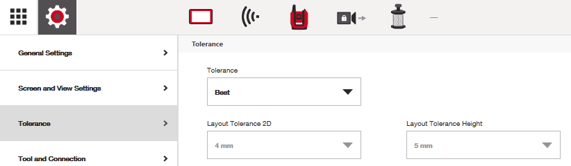

Jak změním nastavení tolerance?
Přejděte na kartu nastavení a jednoduše vyberte požadovanou toleranci z rozbalovací nabídky.
Budete moci vidět výchozí nastavenou toleranci, nebo si můžete definovat svou toleranci sami.
