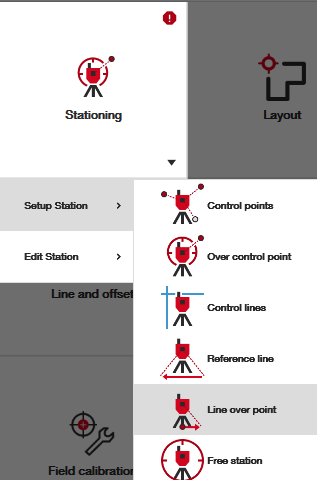

Jak na to Krok 1:
Otevřete proces staničení Line over Point z menu staničení na úvodní obrazovce:

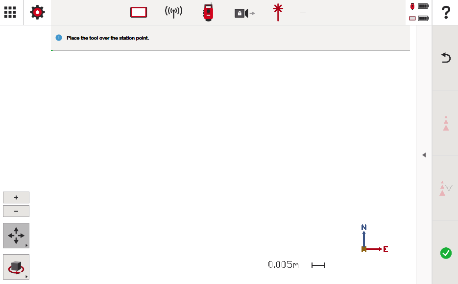

Jak na to Krok 2: Nastavte svůj nástroj na požadovaný výchozí bod
Ujistěte se, že vaše totální stanice je umístěna nad bodem, který chcete reprezentovat jako 0,0 vašeho projektu, a stiskněte zelenou fajfku:

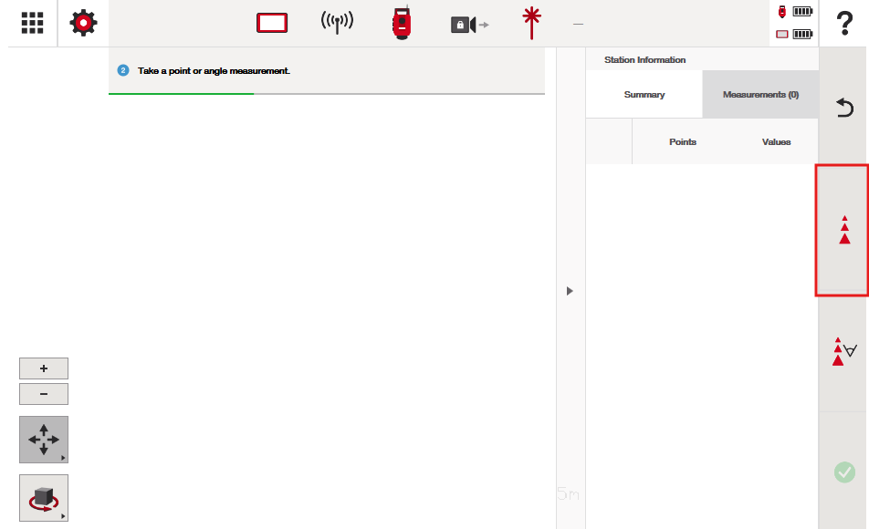

Změřit vzdálenost + úhel:

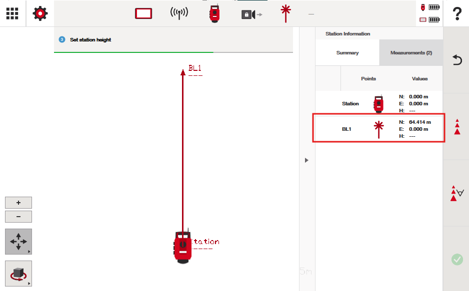

Klikněte na červené trojúhelníky na pravé straně pro změření úhlu i vzdálenosti.

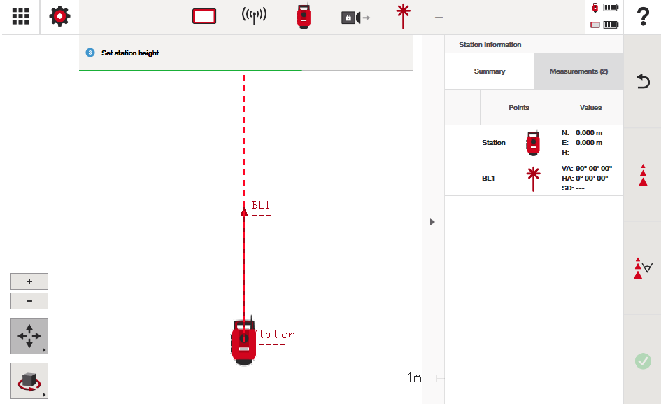

Zobrazí se bod BL1, jehož „severní“ poloha ukazuje, jak velkou vzdálenost jste změřili. Všimněte si, že tím stanovujete souřadnicový systém svého projektu.

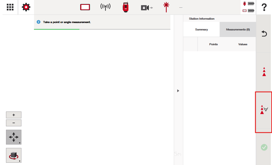

Změřit pouze úhel:
Stiskněte 3 červené trojúhelníky napravo s ikonou úhlu, abyste stanovili pouze úhel nebo orientaci vaší hlavní jednotky.
Úhel, který změří, bude určen jako „severní“ směr vašeho projektu.

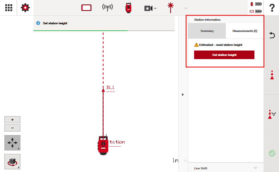

Jak na to Krok 4: Nastavte výšku stanice (volitelné)
Pokračujte nastavením výšky stanice. Více informací o tom, jak to provést, najdete v tomto článku. Pokud výšky nejsou relevantní, vypněte je v nastavení.
