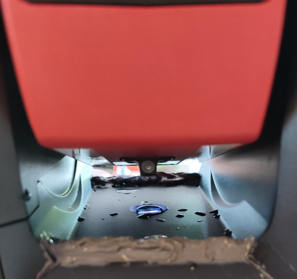

Totální stanice má na dalekohledu čtyři klíčová místa používaná k provedení kalibrace v terénu: čočku (1), kolimátor (2) a dvě kalibrační zrcadla (3). Tato místa řídí vaše kalibrace a měření při používání nástroje, a pokud je cokoli (obvykle voda nebo prach) brání v jejich správné funkci, může to vést k selhání kalibrace a měřeníPicture3.png

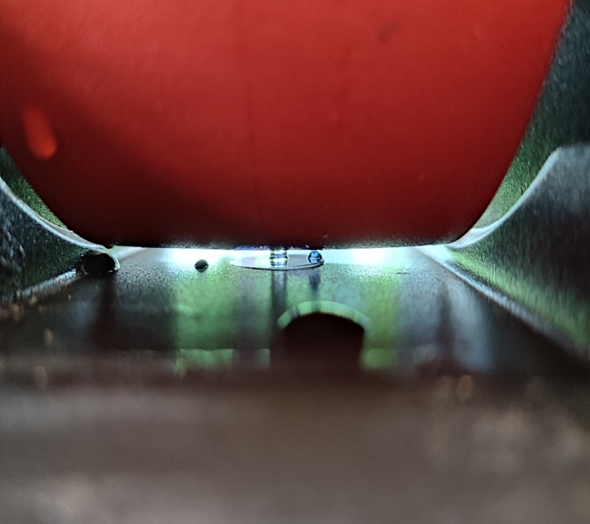

Na následujících obrázcích můžete vidět, jak voda může ovlivnit zejména kolimátor, který může být blokován vodou, což vede k chybám kalibrace. Vyčištění suchým hadříkem by mělo pomoci.
Mezera mezi spodní částí dalekohledu a kolimátorem je velmi malá (méně než 3 mm). Pokud jsou na částech dalekohledu kapky vody, mohou snadno stékat ke spodní části nástroje a hromadit se kolem kolimátoru. Proto před kalibrací, i když je kolimátor suchý, se ujistěte, že je suchý i samotný dalekohled.

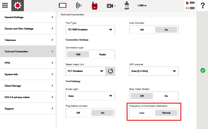

Mohu zvýšit nebo snížit, jak často se kalibrace v terénu spouští automaticky?
Ano – toto lze nastavit na obrazovce nastavení:
Frekvenci můžete nastavit na "nízká" (režim nízké frekvence) nebo ji ponechat na "normální". Pokud je frekvence nastavena na "nízká", automatické kalibrace při spuštění se sníží, což znamená, že kalibrace v terénu by neměla proběhnout dříve než 60 minut po počáteční kalibraci při prvním připojení nástroje k tabletu.
V režimu "normální" však nástroj automaticky spustí kalibraci, jakmile se vnitřní teplota zvýší o 10 °C po spuštění, bez ohledu na to, kolik času uplynulo. Po této první "teplotní" kalibraci během první hodiny práce by se pak měly automaticky provádět kalibrace v intervalech 60 minut.
