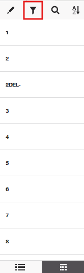

Pokud chcete zobrazit nebo upravit pouze konkrétní body, můžete použít možnost filtru:
Všimněte si, že lze použít více filtrů najednou a software pohodlně zobrazuje podrobnosti o tom, kde jsou filtry aplikovány:
Filtrovat lze podle typu bodu, názvu bodu, času vytvoření, podle souřadnic, podle atributů. Je důležité poznamenat, že i když je možné upravit jakýkoli typ bodu, při hromadné úpravě více bodů najednou je nutné, aby šlo o stejný typ bodu.

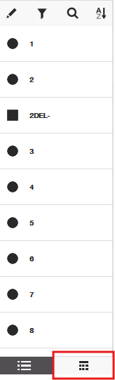

Další užitečný tip pro zobrazení:
Když stisknete tlačítko "rozbalit vše", budete moci na obrazovce vidět více podrobností o svých bodech, aniž byste museli vstupovat do nabídky úprav bodů:
Použijte ozubené kolečko nastavení pro úpravu viditelnosti sloupců bodů a pořadí sloupců:
Použijte možnosti třídění sloupců pro řazení relevantních sloupců vzestupně nebo sestupně:

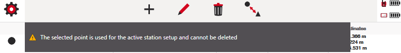

Smazat vybrané body:
Vezměte na vědomí, že některé kontrolní body nebude možné smazat, pokud jsou použity v aktuálním staničení:
Vezměte na vědomí, že pokud smažete stanovištní bod, budou také smazána data propojená s tímto stanovištním bodem, jako jsou vytyčené body, data ze staniční zprávy a body změřené pomocí "změřit a zaznamenat". Doporučuje se exportovat relevantní data bodů před smazáním stanovištních bodů pro případ, že byste později potřebovali informace.
