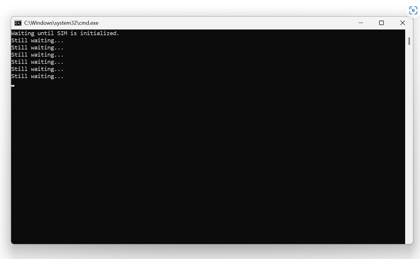

Někdy, když zapnete PLC 600, uvidíte okno příkazového řádku (CMD), které vypadá takto:
Objeví se zpráva „Waiting until SIM is initialized,“ následovaná „Still waiting...“
Co způsobuje tento problém a jak jej mohu vyřešit?
Tento problém je způsoben nesouladem jazyka během procesu inicializace SIM – tablet musí být ve výchozím nastavení nastaven na angličtinu, aby byl skript inicializace rozpoznán. Pro vyřešení tohoto problému jednoduše přepněte jazyk zobrazení Windows zpět na angličtinu a proveďte úplné vypnutí následované restartem. Poté můžete jazyk změnit zpět na preferovaný.
POZNÁMKA: úplné vypnutí musí být provedeno podržením tlačítka napájení po dobu 5–10 sekund, nikoli vypnutím z nabídky Start. Podrobnosti níže.

    Dávkový skript kontroluje, zda je modem LTE připraven, tím, že interpretuje stavové zprávy Windows. Tyto zprávy musí být v angličtině, protože skript je porovnává s předdefinovaným anglickým slovem.
    Pokud jste již změnili jazyk rozhraní Windows (např. na němčinu nebo francouzštinu), formát zprávy se změní a skript nedokáže detekovat připravenost, což má za následek opakované zobrazení okna CMD při každém spuštění.
