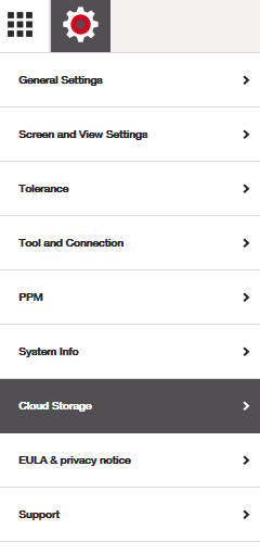

Krok 2: Propojte preferovanou cloudovou službu v HCL
V rámci HCL přejděte na ikonu nastavení a vyberte „Cloud Storage“ (Cloudové úložiště).
Zde si můžete vybrat cloudovou aplikaci, která se bude zobrazovat jako výchozí při otevírání souboru z cloudu v místě importu a exportu souborů:
Software najde cloudovou složku již spojenou s vámi zvolenou službou, a pokud není nainstalována, vyzve vás k její instalaci:
Pokud existuje cloudové úložiště, které není jedním z výchozích cloudových úložišť uvedených v nabídce, můžete vždy ručně vybrat svou cloudovou složku pomocí možnosti „user defined option“ (uživatelem definovaná možnost).
