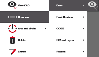

Otevření aplikace:
Z domovské obrazovky nebo z obrazovky CAD zobrazení otevřete aplikaci:
Odtud jste automaticky vyzváni, abyste klikli na dva vámi vybrané body a nakreslili mezi nimi čáru. Pro potvrzení stiskněte zelenou fajfku:

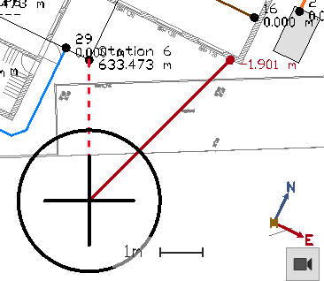

Nyní stiskněte červené tlačítko měření, čímž se vytvoří předběžný bod červeně:
Když nástroj otáčíte, tmavě červená čára ukáže, kam jste se posunuli a kde bude čára nakreslena, až znovu stisknete tlačítko měření:

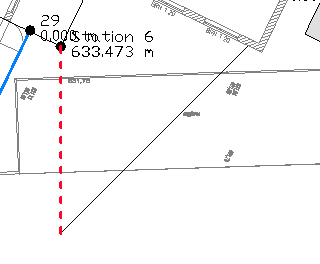

Stiskněte červené tlačítko měření pro dokončení čáry, následované zelenou fajfkou. Pokud nezmáčknete zelenou fajfku, čára nebude uložena do digitálního souboru. Poznámka: uložena bude pouze čára, nikoli body, které jste změřili k vytvoření čáry:
