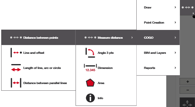

  1. Otevřete svůj projekt: Začněte otevřením libovolného projektu na vašem tabletu.
  2. Otevřete aplikaci: Buď z domovské obrazovky nebo z bočního menu v zobrazení CAD.
    1. Pokud na domovské obrazovce nemáte aplikaci 'Vzdálenost mezi body', vyberte přidat zkratku a přidejte níže uvedenou aplikaci.
  3. Vyberte dva body a změřte: Postupujte podle pokynů, abyste získali výsledek.

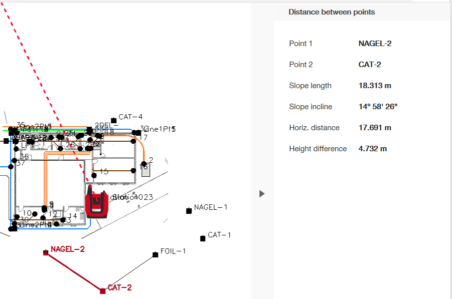

Vybrané body by měly zčervenat a mezi nimi by měla být červená čára. Poté klikněte na zelený zaškrtávací bod napravo a informace o měření se zobrazí v pravém horním rohu.
Porozumění výstupu
Jakmile stisknete zelenou fajfku, můžete zobrazit svůj výstup. V rozbalovacím menu, které se objeví v pravém horním rohu obrazovky, nyní uvidíte informace o měření. Nejprve jsou uvedena jména dvou bodů následovaná „délkou svahu“, která měří celkovou (úhlopříčnou) vzdálenost mezi body s přihlédnutím k výškovému rozdílu.
Dále je zde „sklon svahu“, který udává stupně naklonění čáry spojující vybrané dva body.
„Horizontální vzdálenost“ pak udává vzdálenost bez započítání výškových rozdílů mezi body a „výškový rozdíl“ je vertikální vzdálenost mezi body.
V níže uvedeném příkladu mají dva body výškový rozdíl 4,7 m, takže „délka svahu“ nebo celková vzdálenost 18,3 m se liší od horizontální vzdálenosti 17,7 m.
