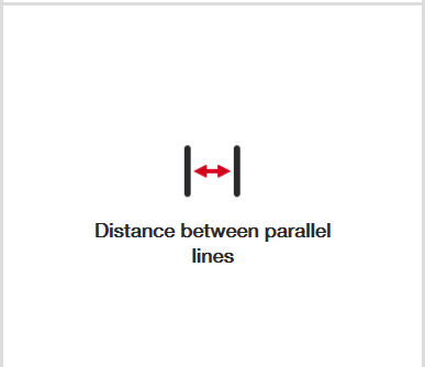

  2. Otevřete aplikaci: Buď z domovské obrazovky, nebo z bočního menu v režimu CAD.
    1. Pokud na domovské obrazovce nemáte aplikaci 'Distance Between Parallel Lines Application', vyberte přidat zkratku a přidejte níže zobrazenou aplikaci.

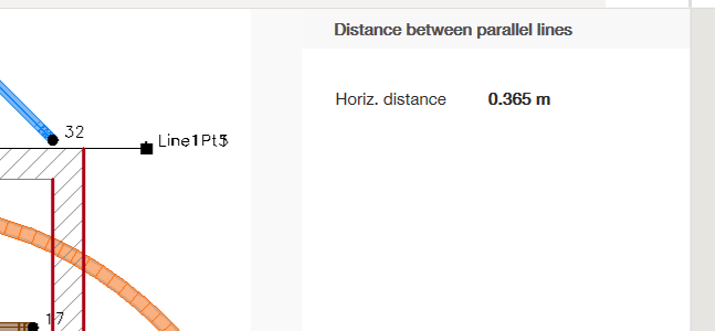

  3. Vyberte dvě paralelní čáry a změřte: Postupujte podle pokynů pro získání výsledku.
Vybrané čáry by měly zčervenat a pokud jsou paralelní, na pravé straně se objeví zelený kontrolní bod. Pokud ne, zobrazí se zpráva "Prosím vyberte dvě paralelní čáry". Poté klikněte na zelený kontrolní bod a informace o měření se objeví v pravém horním rohu.
Porozumění výsledku
Jakmile stisknete zelenou fajfku, můžete si prohlédnout výsledek a Horiz. vzdálenost (Horizontální vzdálenost) se zobrazí, což vám udává horizontální vzdálenost mezi paralelními čarami. V níže uvedeném příkladu je to 0,3 m.
