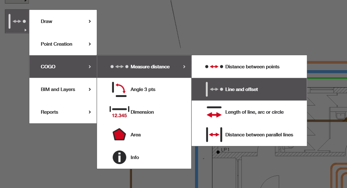

  2. Otevřete aplikaci: Buď z domovské obrazovky, nebo z bočního menu v zobrazení CAD.
    1. Pokud nemáte 'Line and Offset' na domovské obrazovce, vyberte přidat zkratku a přidejte aplikaci zobrazenou níže.

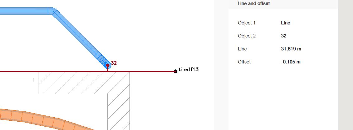

  3. Vyberte čáru nebo oblouk, poté bod: Postupujte podle pokynů pro získání výsledku.
Čára nebo oblouk, který vyberete, by měl zčervenat, poté můžete vybrat bod. Tento bod by měl také zčervenat, po čemž se výsledek zobrazí v pravém horním rohu obrazovky.
Pochopení výsledku
Čára nebo oblouk, který jste vybrali, by měl být uveden jako "Objekt 1", zatímco bod jako "Objekt 2". Měření "Čára" je vzdálenost od začátku čáry k vybranému bodu. "Offset" je vzdálenost od nejbližšího bodu referenční čáry k měřenému bodu.
