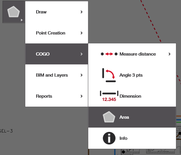

  1. Otevřete svůj projekt: Začněte otevřením libovolného projektu na vašem tabletu.
  2. Otevřete aplikaci: Buď z úvodní obrazovky, nebo z bočního menu v CAD zobrazení.
    1. Pokud na úvodní obrazovce nemáte 'Area Application', vyberte přidat zkratku a přidejte níže zobrazenou aplikaci.

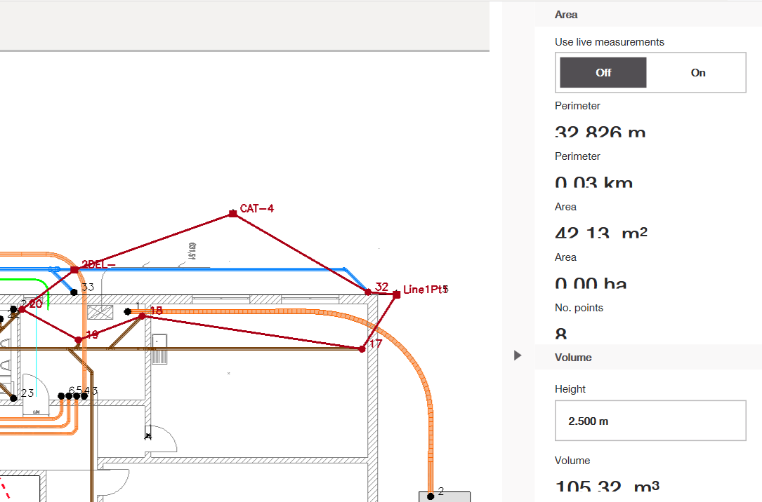

  3. Vyberte body kolem příslušné oblasti a změřte: Postupujte podle pokynů a získejte svůj výstup.
Vyberte body. Vybrané body by měly zčervenat a mezi nimi by měly být zobrazeny červené čáry, které ukazují, jaká oblast bude změřena. Ujistěte se, že klikáte na body ve správném pořadí, ve kterém je chcete zahrnout, a pokračujte ve výběru, dokud nezískáte oblast, kterou chcete změřit. Pokud chcete bod ze výběru odebrat, klikněte na něj znovu. Jakmile máte oblast vybranou, odpovídající měření se zobrazí v pravém horním rohu.
Po dokončení měření vybrané oblasti nebo pokud chcete začít výběr znovu, klikněte na zelené zaškrtnutí.
Porozumění výstupu
Jakmile kliknete na všechny body pro měření zamýšlené oblasti (minimálně tři), uvidíte příslušná měření ve výstupu vpravo včetně obvodu v metrech a kilometrech, plochy v metrech čtverečních a počtu vybraných bodů.
Pokud chcete změřit objem vybrané oblasti, můžete také zadat konkrétní výšku do pole napravo pod "Objem". Jakmile zadáte číslo, měření objemu by se mělo zobrazit pod tímto polem.

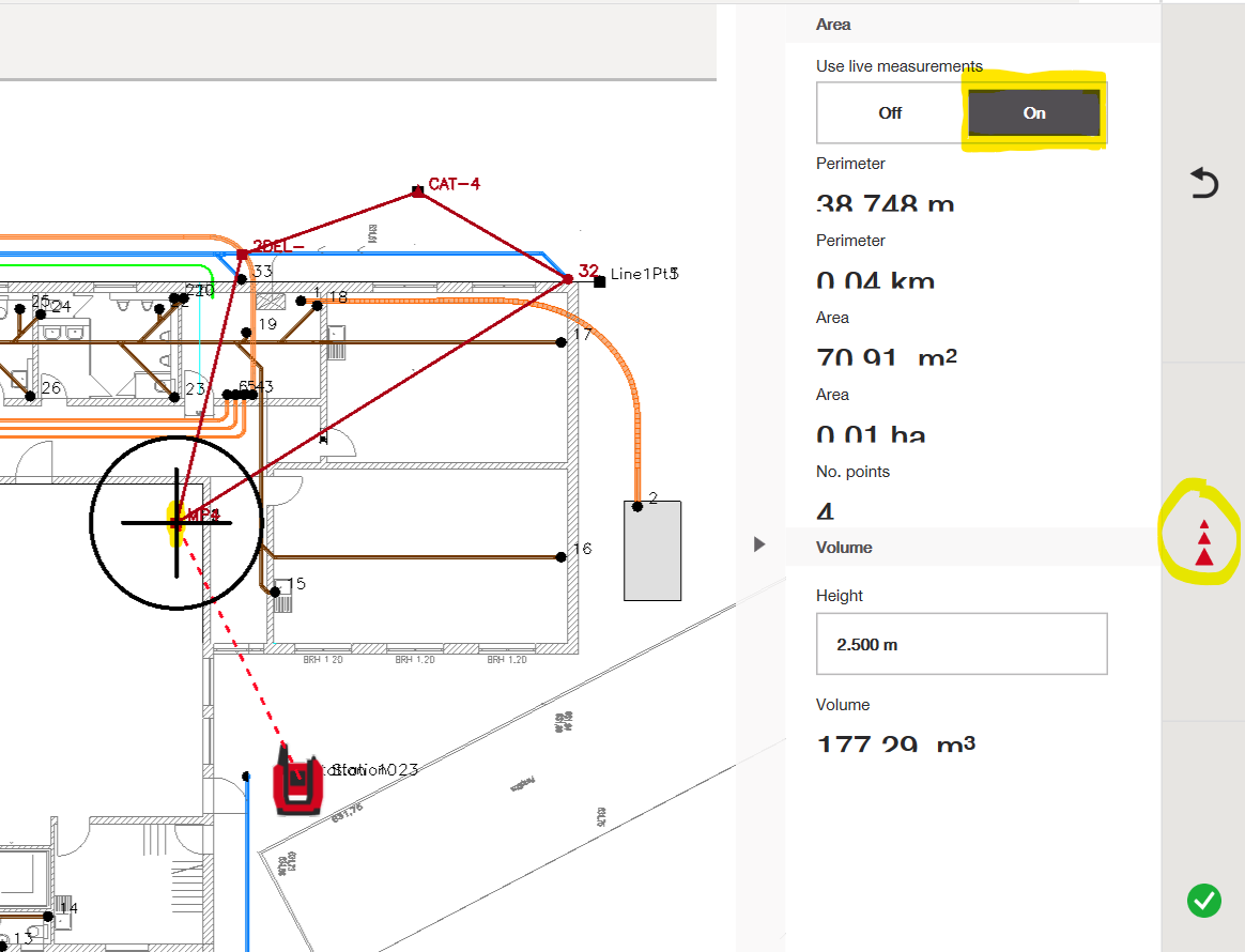

V pravém horním rohu panelu výstupu také uvidíte možnost zapnout nebo vypnout živá měření. Ve výchozím režimu je toto nastavení vypnuto a pro použití nemusíte stacionovat svůj nástroj. Pokud chcete tento režim zapnout, musíte nejprve provést nastavení stacionování.
Živá měření znamenají, že můžete použít bod, do kterého je zaměřena vaše totální stanice, jako jeden z bodů ve vaší oblasti. To je výhodné, pokud chcete měřit oblasti při pohybu s prizmatem nebo pokud potřebujete změnit polohu bodu v reálném čase. Pro aktualizaci měření (například po změně polohy) můžete kliknout na tři červené trojúhelníky na pravé straně.
