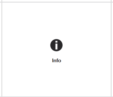

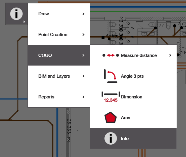

  2. Otevřete aplikaci: Buď z domovské obrazovky nebo z bočního menu v CAD zobrazení.
    • Pokud nemáte 'Info Aplikaci' na domovské obrazovce, vyberte přidat zkratku a přidejte aplikaci zobrazenou níže.
  3. Vyberte relevantní objekty: Postupujte podle pokynů pro získání výstupu.

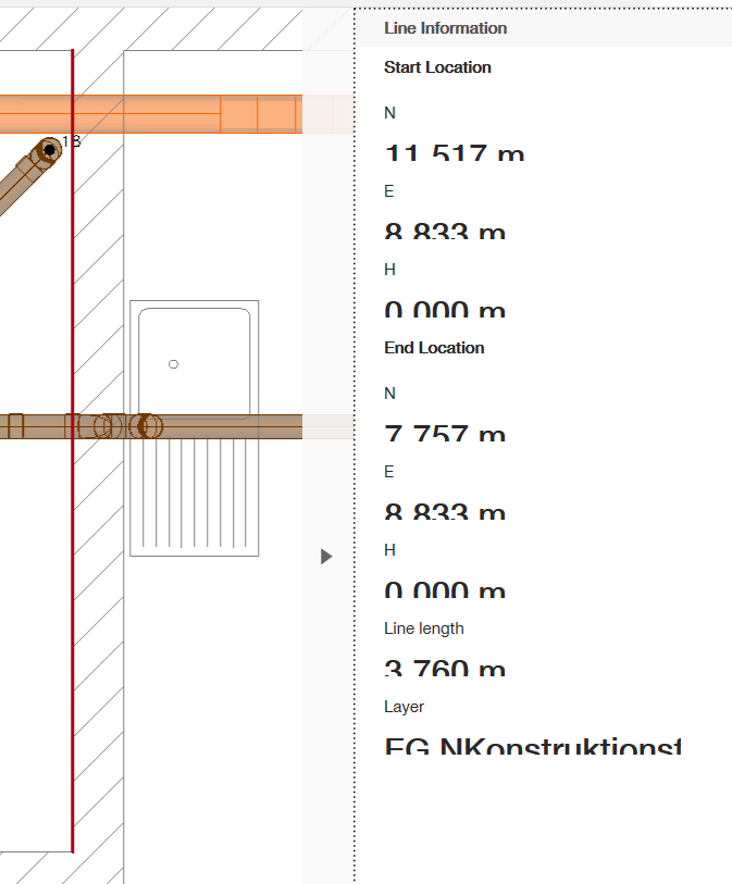

Jakmile máte otevřenou aplikaci "Info", klikněte na jakýkoli objekt ve vašem souboru a informace o objektu se zobrazí na pravé straně. Toto platí pro jakoukoli čáru, bod, oblouk nebo kruh. Pokud chcete vidět rozměry zakřivené čáry nebo oblouku, prosím odkažte se na Aplikaci délky čáry, oblouku nebo kruhu.
Porozumění výstupu
V tomto příkladu výstup na pravé straně ukazuje CAD souřadnice jak počátečního, tak koncového bodu čáry vzhledem k vašemu CAD souboru. Zobrazuje se také délka čáry a CAD vrstva prvku.
Pro kruhy a oblouky je uveden poloměr.
